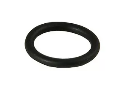

Junta tórica pequeña negra (Diametro ext.: 11,33 mm / Diametro int.: 7,85 mm / Grosor: 1,80 mm)
Con dimensiones de 11,1x1,78mm encuentro esta por 1,49 €, material EPDM y se utiliza para grifos.
Si no me equivoco, esta sí la vende BMW: 64 50 8 390 601, que es la número 4 aquí:
BMW aclara que el diámetro interior son 7,65mm. Pero bueno, que es acercarse al concesionario y pedirla.

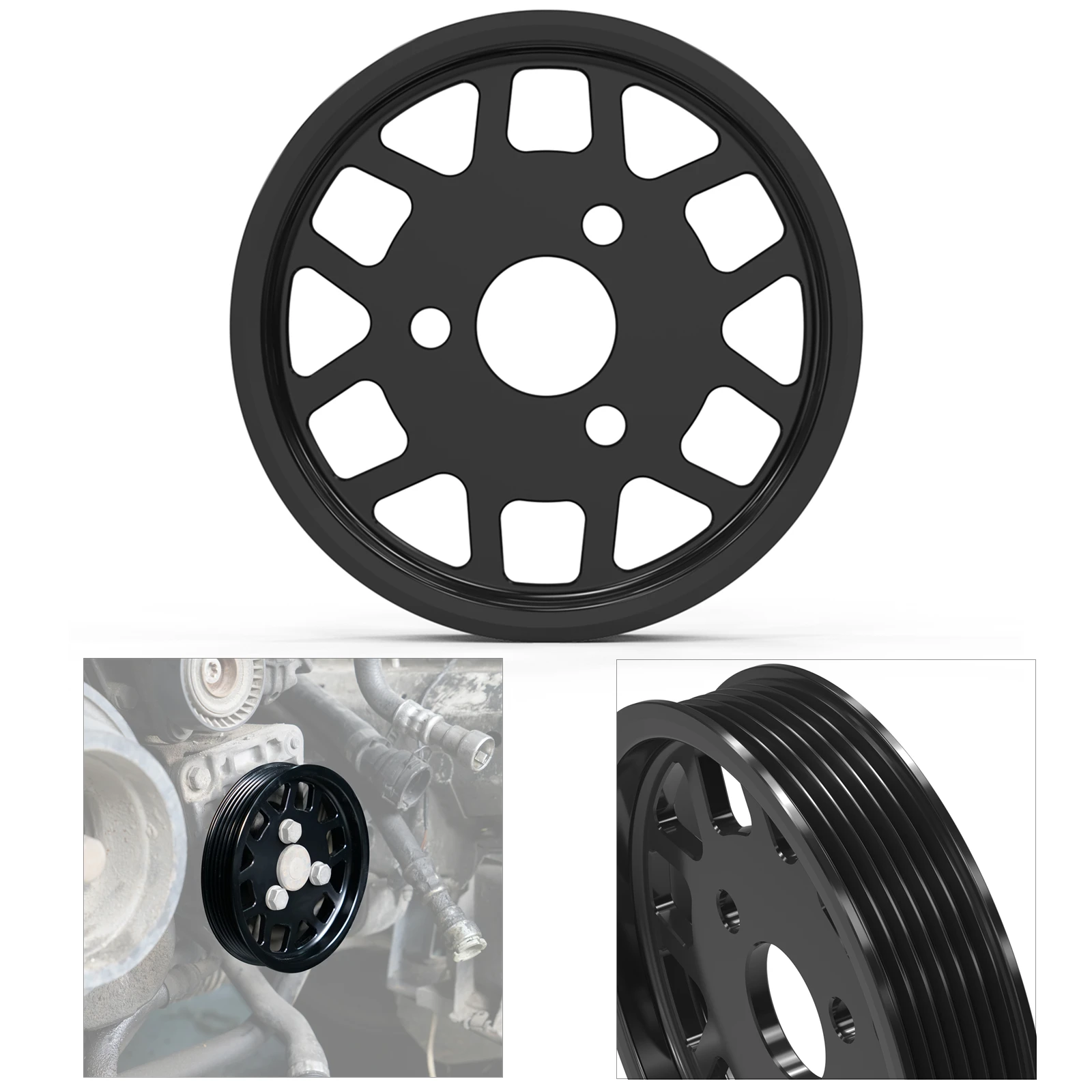

Otro detalle, la polea de aluminio en lugar de la de plastico de serie. Pesa más que la original de BMW, pero creo que durará mas. Otra vez, AliExpress Performance (Si las hubiese de otro origen a precios razonables hubiese tirado de otro proveedor, en serio)...

No entiendo para que compras una polea de aluminio si pasa más. La original es de fibra y no rompe yo rompí una porque estuvo meses con los tornillos sueltos hasta que se salió y partió.

Lo de la polea es como todo, capricho y postureo. No lo voy a negar.

Adjunto foto:
Me extraña porque se ven gotitas bajo la bomba, a la entrada de la tuberia de presión, y en la estabilizadora.
Las dos primeras vale, ¿pero en la estabilizadora? ¿como ha llegado el líquido ahi?
Lo he limpiado todo con limpiafrenos esta mañana, lo tendré vigilado a ver que sucede.

Veo más probable que pierda por las arandelas de las uniones, que haya quedado algo flojo o que incluso algún tubo está en mal estado.
OskarLGS
E46 320d/328ci
1 May 2018
69
55
Me extraña porque la unica parte donde hay arandelas son en los dos tubos metálicos que van a la parte de arriba de la cremallera, y por ahí parece que no pierde (En la última foto, justo encima del fuelle.
Pierda por donde pierda, no entiendo como, en parado, ha llegado el líquido a la estabilizadora.
De momento parece que pierde menos, aunque todavia hay una gotita debajo de la bomba de dirección, tendré que apretar el tubo que entra por debajo a ver.
