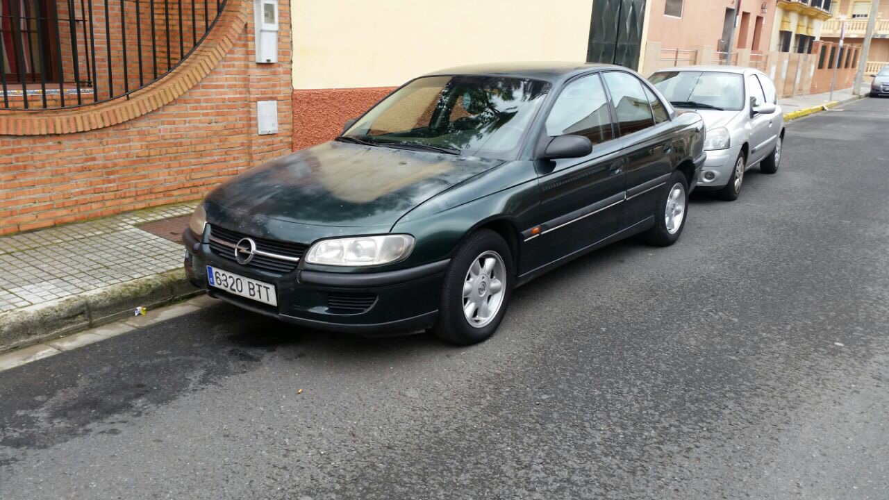

    Estuve hablando con un amigo que trabaja en desguace y estará harto de ver todos los coches de todas las marcas, le comenté mi problema y me dijo que podía ser bomba, o sustituir juntas internas y ver si se soluciona o si esto no hace efecto habría que reconstruirla o sustituirla. No recuerdo si lo comenté en mi primer post, pero el coche tiene 326.000 kms, aunque no tiene goteos en la bomba, aún así este amigo me ha aconsejado eso. Mañana le meteré mano y os comentaré a ver que pasa.
    Por cierto, que aún no os he presentado al paciente.. cómo subo fotos?

    Mándamelas por wassap y las subo yo.
