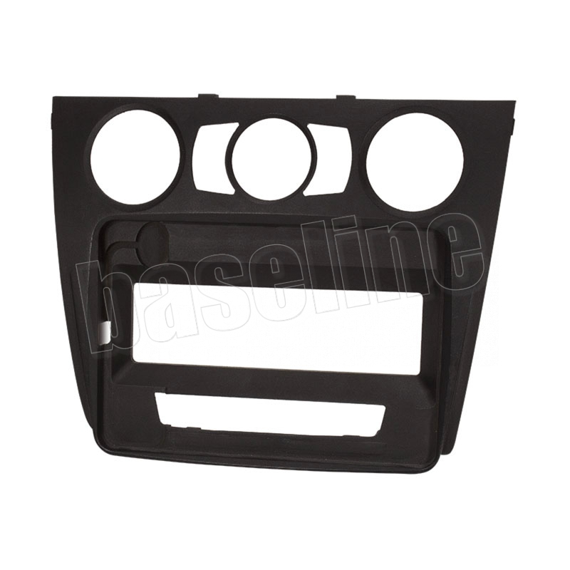

    He visto esto que me gusta más:
    Ya tengo la pieza encargada 65902210773 y esta semana me pongo a ello.
    Me parece que canta menos, y aunque la policia nunca me ha dicho nada, tengo miedo a que un día me multen por poner el iPad ahí.
    Con esto ya sería más dificil y quita menos visibilidad al conducir.

    Ya lo tengo montado, me falta idear algo para que se sujete bien y que no quede feo.
    Si lo pones apoyado en el suelo de la base queda muy bajo y la parte inferior del iPad no se ve desde el asiento.
    Intenté también atornillarlo al altavoz que va enganchado con una bola pero con el peso del iPad se inclina para abajo en el primer bache por lo que he quitado la bolita del fondo desatornillándola.
    De momento he puesto una tira de velcro horizontalmente y dos cuelgafacil adhesivos pegados para que quede más arriba.
    Necesito encontrar 2 piezas para que lo sujeten por abajo que vayan pegadas o atornilladas y ya quedaría mucho mejor, pero de momento la función la hace y no se cae, en ello estoy. Esto es lo más parecido, pero no sirve. La pieza 1 es la original y la 2 como debería de ser, atornillando 2 de estas, una a cada lado.
