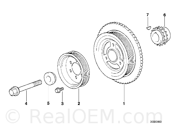

    bueno, pues ya he empezado con la tarea, pero me he atascado y eske no consigo soltar el tornillo central del cigüeñal, giro pero el cigüeñal tambien gira entonces no se afloja el dichoso tornillo, como puedo sujetarlo para ke no gire y asi poder aflojar el tornillo? lo unico ke se me ocurre es sujetar con la llave de perro aki:
    y hacer palanca, aunke no me agrada mucho la idea, si sujeto con la llave de perro se kedaran ahi todos los dientes marcados. Se tiene ke poder blokear el cigüeñal, o alguna manera de poder soltar eso ke no sea tan complicada...
    por cierto, la rosca de este tornillo es normal? o va al reves como la del viscoso....?
    pd: ya he provado metiendo una velocidad, pero se mueve el coche sin soltarse el tornillo.

    pon la 5a velocidad y el freno de mano bien fuerte.

    hola soy kubistar para aflojar ese tornillo deves meter quinta y pisar bien el freno en este caso no pero ten cuidado que muxas roscas de cigueñales van al reves
  10. kubistar
    kubistar Guest
    antes de aflojar el tornillo del cigueñal deverias calarlo para ello deves poner un pasador de 8 mm de diametro en un augero que hay justo debajo del motor da arranque
