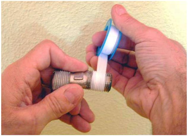

    muchas gracias por las fotos chusM,a ver si me puedo hacer con algo asi.
    observo algun tipo de nylon o similar en las juntas de tu sistema?
  13. chusM
    chusM Forista
    15 Mar 2003
    1.840
    2
    menorca
    Teflon para dar estanqueidad a las roscas , se usa en fontanería.
