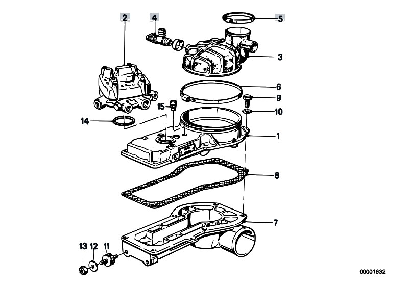

    por cierto dalaran,rrespecto al piston del distribuidor..he leido que es un tema delicado el distribuidor..me da miedo cagarla.

    Para evitar abrirlo y descartar que no sea el piston, solo te queda probar a moverlo con la mano a la vez que alguien le da al arranque. Para esto haz lo siguiente. Saca la caja del filtro del aire y el manguito que lo une a la carcasa de aluminio donde va alojado el distribuidor de gasolina.
    Una vez hecho algo de sitio, tienes que meter algun dedo por la boca que esta justo debajo del 7 en la foto y desplazar el plato hacia arriba, con la bomba funcionando, o en su defecto, el circuito de gasolina cargado a su presion de funcionamiento, el plato tiene que subir sin problema. Para descartar este fallo, que alguien le de al arranque y tu a su vez con la mano en el momento que hace el amago de arrancar levantas ligeramente el plato hacia arriba (desde la boca por donde entra el aire), Si consigues tenerlo un rato mas encendido es que tienes el embolo algo atascado, o en su defecto demasiada presion en la parte superior que viene dada por el wur.

    creo que tengo demasiados tubos durisimos por el paso del tiempo..y este por ejemplo se me ha salido solo..
    aunque por el oxido que tiene intuyo que me falta una pieza ahi..
  26. V8-
    V8- En Practicas
    11 Jul 2010
    73
    6
    Highlands
    Ese tubo es el que viene de la válvula adicional de aire..
    Con el suelto tienes una entrada de aire demasiado grande en el colector de admisión,con lo cual dificulta mucho el arranque del motor al ser la mezcla mucho mas pobre !!
    Prueba a conectarlo donde estaba(simplemente va un tubo dentro de otro) o en su defecto tapónalo, sobre todo la parte que entra al colector de admisión,para evitar entradas de aire en el colector.
    Ya veras como mejora la cosa:descojon:

    pues ahora que me fijo,la pieza 4 no la tengo..no es que me falte el latiguillo,es que tampoco estan los huecos para ponerlas..arriba si porque el manguito esta en dos partes..pero abajo es un manquito largo en una pieza..no se si vendra asi..
    pero vamos viendo que la 4 no al tengo,podria ponerle un manguito de una pieza en vez de poner el 7 y el 8.
    a ver yo estoy casi seguro de que eso antes estaba uno dentro de otro..y lo que he hecho ha sido ponerlo asi y ponerle una brida en todos los tubos que he visto con holgura..lo que me preocupa es que eso se abriera de la presion..

    Metele un manguito directo y prueba. Si coge aire por alguna toma tambien hacen los sintomas que comentas de encenderse y apagarse.Lo de los inyectores es normal, solo funcionan al levantar el plato sonda (normalmente lo hace el aire aspirado) independientemente de si tiene el contacto puesto o no, lo unico que influye es que el circuito tenga presion de gasolina.
    Prueba y dinos algo, que este tema cada vez me tiene mas intrigado
    Edito, mira tambien de tapar el tubo pequeño de la "T" donde iria el tubo fino de la pieza que te falta, la pieza numero 3 de la foto.

    que tal dalaran..por un lado me alegro de encontrar cosas..pues las voy solucionando..pero por otro lado las soluciono y la cosa no mejora.
    lo del manguito directo lo dices por donde?que como estoy con lo del pulmon y con los otros..
    respecto a la pieza 3,lo que queria decir es que no tengo ni la 1,ni la 2,ni la 3..es decir..el 5 y 6 no son 2 tubos..son uno largo..
    igual con el 7 y el 8..no son dos tubos separados..son uno largo.
    respecto al tornillo del ralenti..en algun lado viene una posicion standard?algun manual o si tu o alguien podria decirme a cuantas vueltas del tope tiene su tornillo..
    si me dices que los inyectores no echan al darle al contaco me quedo tranquilo..pero recuerdo que antes si echaban gasolina 1 segundo..de ahi mi preocupacion..

    En el e21 el 7 y el 8 son una pieza y la pieza numero 1 no existe. No te desanimes, la k-jetronic es lo que tiene, pero una vez puesta a punto y con el truco cojido es muy sencilla. De todas formas por muchos fallos que soluciones, ya te adelanto, que si tienes tomas de aire en la admision no arrancara o lo hara muy mal. Yo cojeria un trozo de tubo que entrara en el 7 y el 8 y se lo meteria por el interior para unirlos o directamente meteria un manguito entero.
    Saludos y animo¡ que estamos todos ansiosos de la tan esperada noticia.
