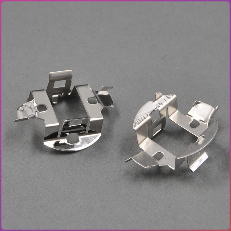

    De serie lleva unos clips parecidos a estos:
    Y para poner las bombillas de xenon y que paseen los cables hacen falta unos abiertos,como estos:

    11
    Bmw 520d f10
    Pero las bombillas taren ese clips o hay q comprarlos aparte?????perdon mi ignorancia jeje
  15. ivm
    ivm Forista
    10 Ene 2010
    1.156
    499
    Bizkaia
    530d Touring M
    Hay que comprarlo aparte o pedírselo a la tienda a ver si tiene

    Buenas tardes @ivm ¿Dónde puedo conseguir esas chapitas ranuradas? estoy en Portu.
