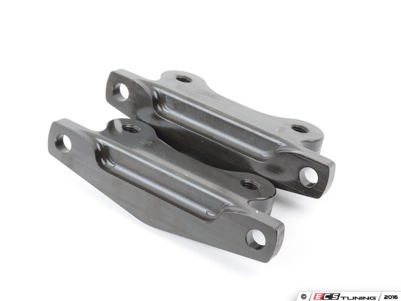

Yo quería poner atràs el disco de 350mm de ecs tuning, el plan es mecanizar la pinza, quitar los agujeros de serie, aplanar y hacer un par de agujeros roscados para poner un adaptador radial.
Luego prototipado del adaptador con impresora 3d y finalmente adaptador definitivo fabricado por mi mecanizador de confianza.
Los discos de ecs son de dos piezas, y el trasero es dos piezas y mantiene el freno de mano.
Te refieres a esto verdad?
Desde luego parece una solución más "limpia" visualmente que ponerse a meter helicoils o peor aún agrandar los agujeros de la mangueta, pero demasiado follón desde mi punto de vista. Además ese mecanizado será bastante más caro que el de hacer un simple fresado a la zona donde encaja con la mangueta.
Yes.
Intenté comprárselo a ecs pero no se dejaron así que me lo hago yo. El problema es el plano del adaptador, que para eso voy a usar una impresora 3d, a partir de ahí con la máquina adeada es fácil.
Está claro que es más caro que un helicoil, un taladro y una lijadora, pero creo que merece la pena hacerlo bien.

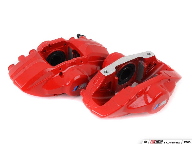

Yo también acabo de hablar con ellos por el chat y dicen que no venden los caliper brackets por separado a no ser que seas capaz de demostrar que has comprado un kit que los contenga previamente (cuestan la friolera de 4500$):
https://www.ecstuning.com/b-ecs-parts/ecs-f30-m-performance-front-rear-big-brake-kit-blue/009607ecs01akt12/
Yo intenté comprar el kit trasero en una oferta. En realidad no es caro, va con disco flotante, mantiene freno de mano y es plug and play.
Pero no me aceptaban paypal, tardaban en responderme los mails y no me daban buena espina. Además leí en una página tipo tripadvisor americana que el servicio al consumidor era malo en muchas ocasiones.

Yo he comprado en ECS Tuning, he pagado por PayPal, y no he tenido ningún problema. Para mí son 100% de fiar.

A mi me dijeron que no me aceptaban paypal por historial de compras (no tengo), por extranjero, por cantidad a pagar o por las tres juntas. Me pareció rarísimo la verdad y me dio muy mal rollo.
