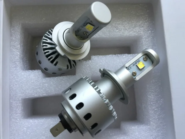

En principio si, ya que sólo entra el "palito" del led, el ventilador y todo eso queda fuera. Lo que si se es que en algunos hace falta un adaptador para poder encajar la bombilla en el faro, de hecho a mi amigo le ha tocado pedir adaptadores.
He comprado los led h7. Por medidas de largo no hay problema pero no entra por grosor en el faro. (Para cortas).

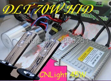

- DLT F7 70w + CNlight 35/45w por 51.53€-67.66€ :
Se pueden escoger entre lamparas de 35w o 45w y lamparas Normal o Ballshape

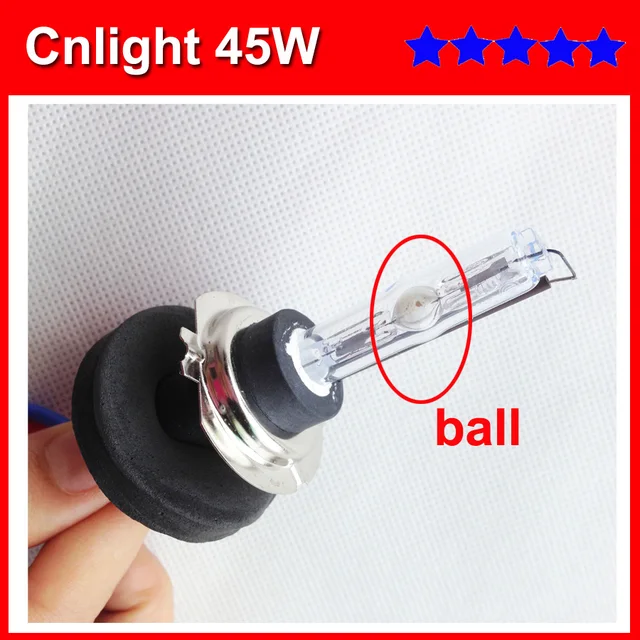

4) CNLight 45w Ball Capsule a 17.51€ la pareja:
https://es.aliexpress.com/store/pro...lgo_pvid=ce385f43-f893-4b0a-b249-091e9d2df38e
Linterna-del-coche-OCULT%C3%93-el-bulbo-cnlight-45-w-bola-bombilla-hid-l%C3%A1mpara-de-xen%C3%B3n-H1.jpg_640x640.jpg

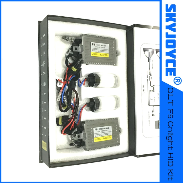

Un Kit rapido y de calidad:
- Kit DLT F5 55w + lamparas CNlight 35w por 38.88€ - 42.10€ :
https://es.aliexpress.com/store/pro...9297.html?spm=2114.12010609.8148355.39.CzCBid
en H4 por 44.19€:
https://es.aliexpress.com/store/pro..._1880937014.html?spm=2114.12010615.0.0.s0bW0v

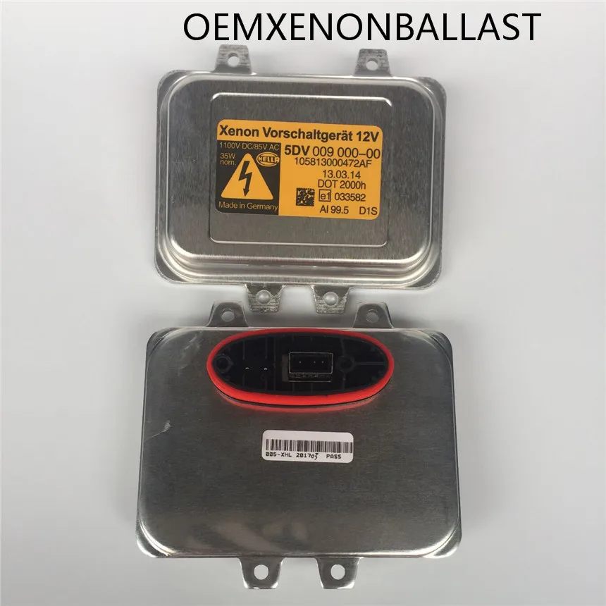

5) Balastros recomendados para lámparas tipo D:
-HELLA OEM D1S/D1R 35W por 46.73€ la pareja:
https://es.aliexpress.com/store/pro...98.html?spm=a219c.12010612.0.0.2aec1ae2JtTDRF

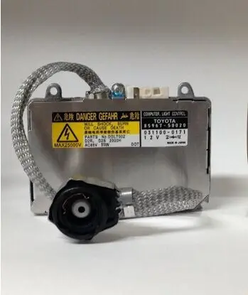

- DENSO SLIM OEM D2S/D2R a 59.67€/pareja:
https://es.aliexpress.com/store/pro...lgo_pvid=cfd28594-eb25-4706-874f-452137f3b764

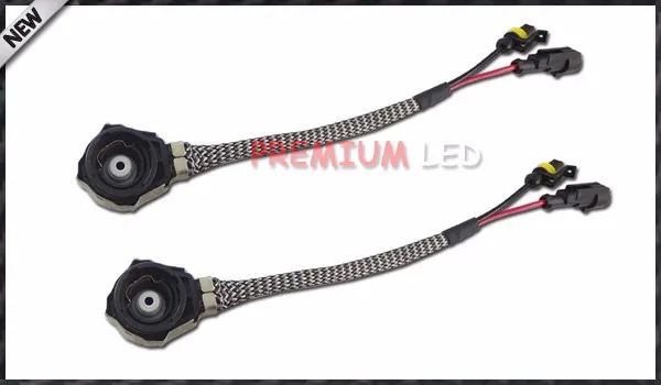

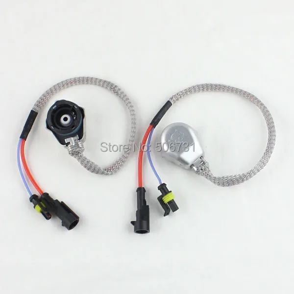

- Adaptadores D1 a D2 por 17.74€
Con estas bases se puede usar cualquier lampara D2 como si fuera D1
https://es.aliexpress.com/store/pro...lgo_pvid=14c1294f-b4f6-4598-ac48-b43440bbf1bf

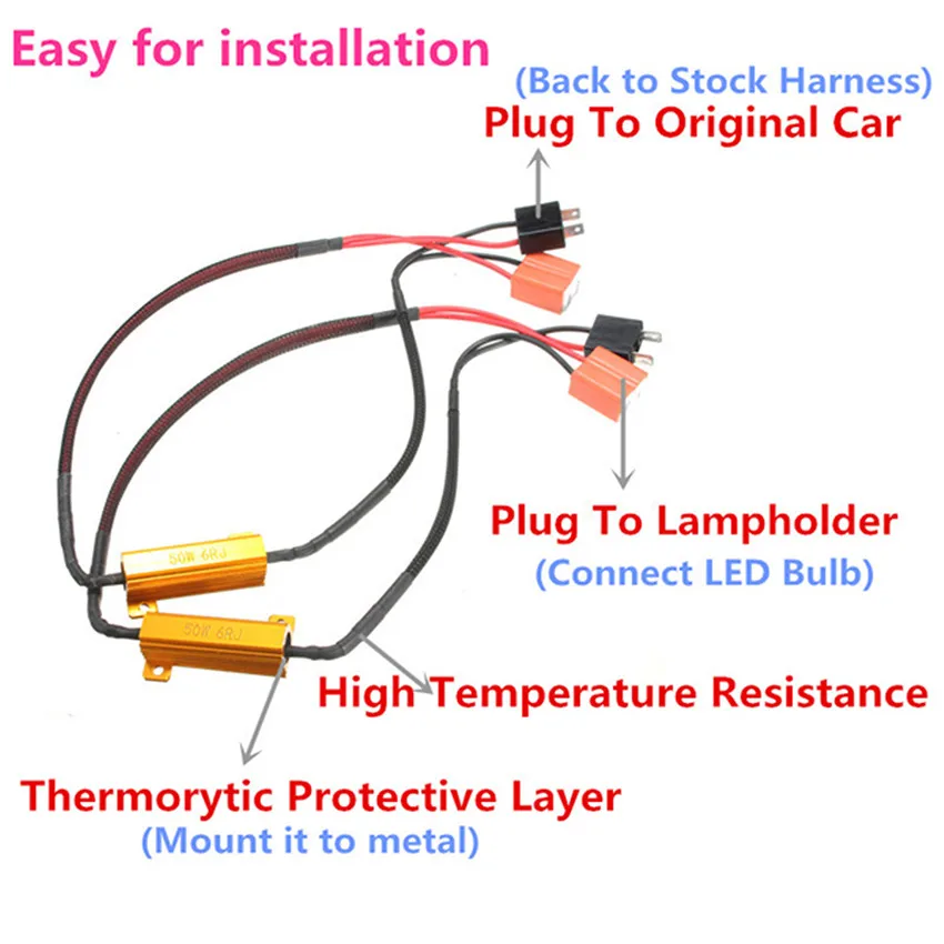

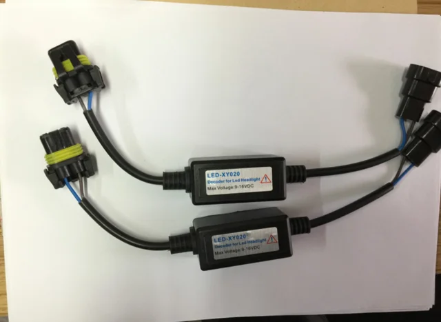

8) Canceladores para canbus

1.3) KIT 7S CSP + XHP50 8000Lm por
31.37€ - 35.88€:
  • 9006
  • 9005
  • H11
  • H7
  • H4
  • H1
  • H3
https://es.aliexpress.com/store/pro...lgo_pvid=5d317882-66ee-49a4-933e-67fc2473716f
7-s-coche-conducido-healdight-XHP-50-CSP-chip-auto-llev%C3%B3-el-faro-C-REE-80.jpg_640x640.jpg
Review de @Bomarang con fotos y videos:
http://www.forocoches.com/foro/showthread.php?t=5536695&page=32#post263869456

4) Cables adaptadores entre lámparas tipo D y balastros H:
-Cables adaptadores para lamparas D1S y D1R por 8.30€ el par:
https://es.aliexpress.com/store/pro..._1&btsid=c30ff434-1f9e-417a-a215-9d11a80a9e46
-Cables adaptadores para lamparas D2R / D2S y D2C metalicos por 9.27€ el par:
https://es.aliexpress.com/item/2-OE...32671491973.html?spm=2114.13010308.0.0.y2qxs0
-Cables adaptadores para lamparas D2R / D2S y D2C metalicos por 13.82€ el par:
https://es.aliexpress.com/item/2-x-...ADAPTOR-CONNECTOR-HARNESS-9V/32310496463.html
5) Canceladores Canbus:
- Canceladores para Xenon a 4.63€ la pareja:
https://es.aliexpress.com/store/pro...sc&btsid=990bc5d1-60bc-4e65-92d9-415407709f03
-Cancelador canbus LED a 9.07€ - 10.20€ la pareja:
https://es.aliexpress.com/item/H4-H...id=a754d964-c93c-4d97-b0b3-4d5d490bcdb4&tpp=1
- Cancelador CANBUS alta gama por 12.06€ - 12.98€:
https://es.aliexpress.com/store/pro...80272.html?spm=2114.12010408.1000023.1.J9NRgo
EMC-Coche-LED-Sin-error-Decoder-Cancelador-Canbus-H7-H1-Faro-L%C3%A1mpara-de-luz-de-niebla.jpg_640x640.jpg
- Resistencias canceladoras por 6.22€ el par:
https://es.aliexpress.com/item/2X-H...Fog-Lamps-Decoder-LED-Canbus/32731008365.html
- Canceladores para intermitentes LED a 5.95€ el pack de 4 unidades:
https://es.aliexpress.com/store/pro...32729897065.html?spm=2114.12010612.0.0.Vl7p2p
