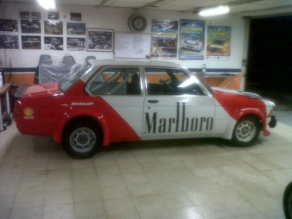

De momento no he montado llantas, a falta de ponerle unas de 15" de 5 radios, con el centro negro y el canto pulido, que compré la semana pasada:

Mola, espero no te multen por hacer publicidad de tabaco, jajaja
Era pre...

Que preciosidad. Cuando le pongas las ruedas sube otra fotillo.
Te falta lo de "fumar mata".

Que es pre lavado de cara, por el frontal bajo. Es anterior al '79
Que motor lleva?

Es del 79. Lleva un M20B23 algo tocadillo.
