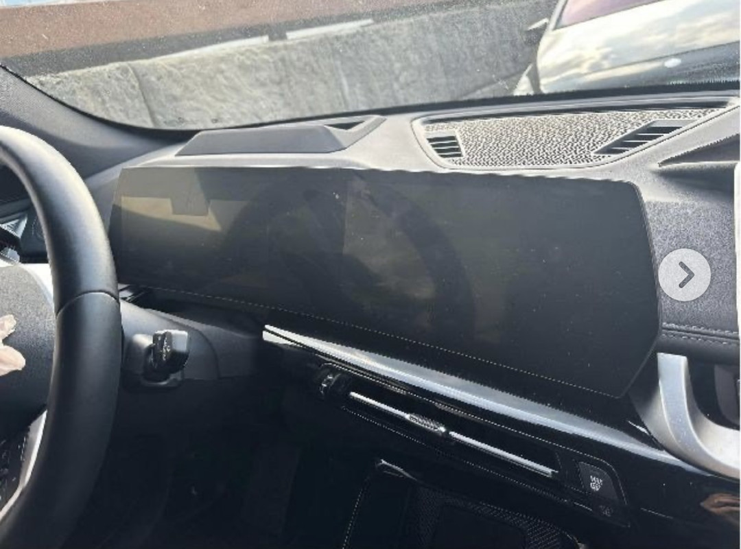

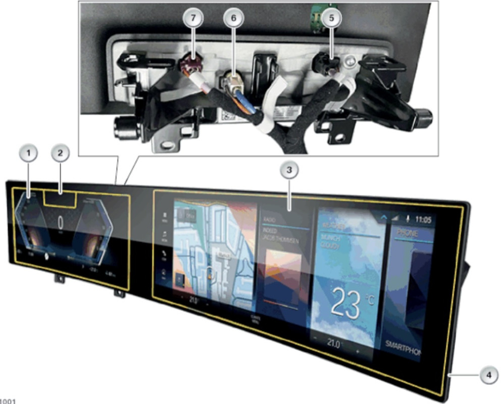

PANTALLAS:
Los X1 / X2 equipan dos pantallas ubicadas bajo una cubierta de vidrio, formando un bloque de pantallas grande, central y curvado que incluye la pantalla del conductor, la pantalla de información central, y el sistema de cámara del conductor (6U7 BMW Natural Interaction).
- La pantalla del conductor (justo delante del conductor y del volante), es la más pequeña de las dos, tiene 12,3” aunque el área visible es de 10,25”, una resolución de 1920*720 pixels, no es táctil, y se maneja desde las teclas y el joystick de la parte derecha del volante. Esta conectada al grupo de instrumentos (KOMBI).
- La pantalla central es más grande, de 14,9” aunque el área visible es de 10,7”, tiene una resolución de 1920*960 pixels, es táctil, solo funciona con el dedo y detecta cuando el dedo se aproxima a ella y cambia dependiendo de lo lejos que este el usuario de la pantalla (Zoom). Esta conectada a la HU-H, más conocida por MGU / IDC.
- También hay que destacar el Sistema de Cámara del Conductor (LVDS), ubicado en la parte central superior de la pantalla del conductor (dentro del rectángulo oscuro). Esta cámara observa la dirección de la cabeza y la vista del conductor, necesario para la función 6U7 BMW Natural Interaction. Esta conectado al grupo de instrumentos (KOMBI).

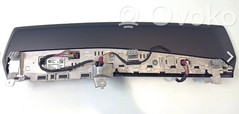

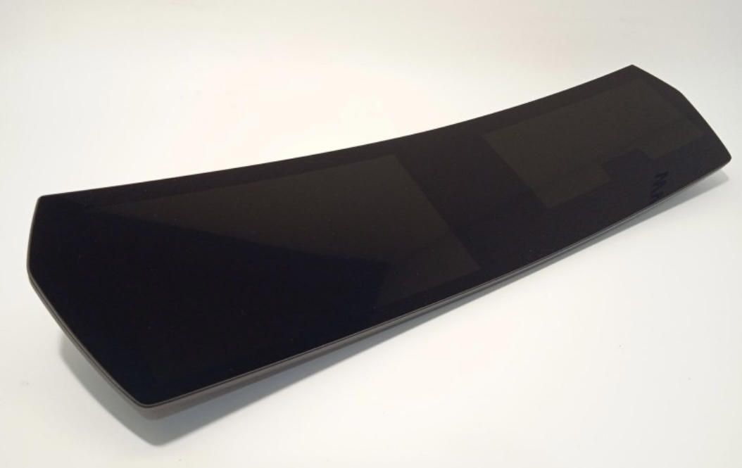

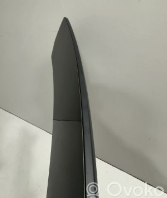

	Ambas pantallas forman parte de un módulo o bloque alargado y ligeramente curvado y, como las pantallas estan incrustadas e integradas en dicho módulo, no se venden por separado ni se pueden sustituir individualmente, hay que sustituir todo el módulo entero.
*Foto. El módulo de pantallas por delante y por detrás.
	El módulo de pantallas (4) esta compuesto por la pantalla del conductor (1), el sistema de cámara del conductor (2), y la pantalla central de información.
En la parte trasera hay los diferentes conectores (5), (6) y (7).

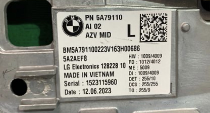

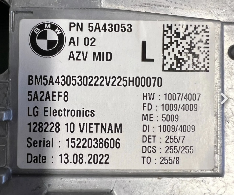

	Dicho módulo se puede identificar de dos formas, según el nombre o código que le da BMW, y según el nombre o código del fabricante:
- Para el fabricante de la pieza, LG Electronics, es el componente 128228-10 y esta fabricado en Vietnam.
- Para BMW es más complicado, porque tiene varios nombres o códigos que van cambiando según la fecha de fabricación, según la variante o lote, según si el volante es a la izquierda (LHD) o a la derecha (RHD), etc.
	Para BMW, se trata de la família con código 65 50:
- 5 A43 051 RHD De 2022/07/01 a 2023/10/31 con 6VB Control for Infotainment ID8?
- 5 A43 052 RHD De 2022/07/01 a 2023/10/31 con 6VB Control for Infotainment ID8?
- 5 A43 053 LHD Hasta 2023/06/03 sin 5AU DA Pro
- 5 A43 054 RHD Hasta 2023/06/03 sin 5AU DA Pro
- 5 A79 108 LHD De 2023/11/01 2024/10/31 con 5AU DA Pro
- 5 A79 106 LHD De 2023/11/01 2024/10/31 con 5AU DA Pro
- 5 A79 107 RHD con 5AU DA Pro vigente
- 5 A79 109 RHD con 5AU DA Pro vigente
- 5 A79 110 LHD De 2022/07/01 a 2024/10/31 sin 5AU DA Pro
- 5 A79 111 RHD De 2022/07/01 a 2024/10/31 sin 5AU DA Pro
- 5 B3D C64 LHD Hasta 2023/11/01 con 5AU DA Pro
- 5 B3D C62 RHD Hasta 2023/11/01 con 5AU DA Pro
- 5 B3D C63 RHD Hasta 2023/11/01 con 5AU DA Pro
- 5 B3D C66 LHD Hasta 2022/07/01 sin 5AU DA Pro vigente
- 5 B3D C67 RHD Hasta 2022/07/01 sin 5AU DA Pro vigente
	Además, en los adhesivos identificativos de este componente siempre aparece el código 5A2AEF8, pero no es el nombre de la pieza. Creemos que puede ser el código del fabricante o de la planta de fabricación.
Estos módulos estan fabricados por LG Electronics, una filial de la coreana LG.

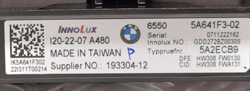

Otros modelos:
Otros modelos de BMW llevan pantallas similiares pero más alargadas o anchas.
Por ejemplo, en el caso del iX el módulo con las pantallas esta fabricado por Innolux Corporation, empresa dedicada a la fabricación de paneles TFT y LCD, fundada el 2003 en Taiwan y que el 2010 se fusionó con Chi Mei Opto Electronics y TPO Displays Corp.
Tienen el nombre ó código BMW 65 50 5 A7B 2E3 y 2E4, esta fabricado en Taiwan, el nombre ó código para el fabricante es el 5A641F3-02, y el código de planta o proveedor 5A2ECB9.
*Foto. Etiqueta del módulo de pantallas del iX.
