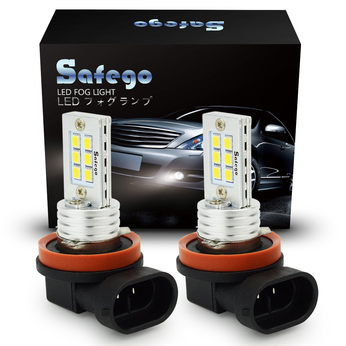

    Yo compré unas normales h8 de led de Safego me costaron 23 euros y estoy contento con la luminosidad de los aros.
    También cambié las de los intermitentes delanteros y codifiqué. Unas philips por 22 euros.
