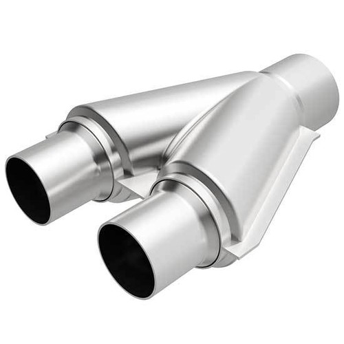

    @ivan.s consigue 2 tramos finales de 335 y hacemos 2x1!!
    El los 4cilindros vienen tambien 2 lineas separadas? Yo pensaba que venia una directa de los colectores. Hbria que hacer una Y para empalmar a los 2 bombos del 35i, no?

    estoy negociando uno pero no se baja del burro el jodido germano..
    en los 4 cilindros en vez de venir 2 finas viene una gorda, del colector para atrás se divide en una gorda-
    habría que poner una Y como esta
