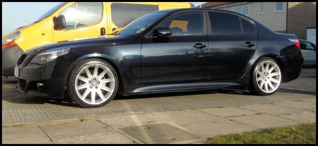

Por fin las tengo montadas!!! En 9" delante y 10" detrás, quedan preciosas...sobretodo las traseras, decir que el buje como preguntaban viene clavado y ambas quedan a ras de aleta...el lunes las llevo a pintar en negro schwarz 2 como el coche, así que subiré fotos en color original y negras para que veais la diferencia....
Saludos!!!

Un pequeño avance...
Necesito opinión, tengo claro que las quiero negras, tengo descartado el mate, pero dudo entre metalizado o satinado...que opináis???
Espero os gusten tanto como a mí...:eek:
