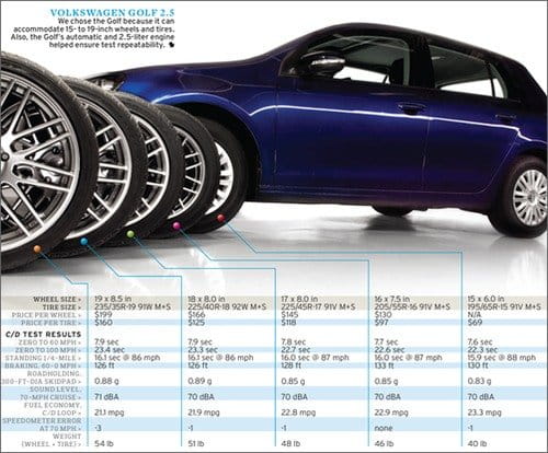

Bueno, si no te hace bajar del burro mi opinión y conclusión despues de condicir e90/e92 con casi todas las medidas que se le puede poner, aquí tienes la típica tablita de toda la vida de C&D:
http://www.diariomotor.com/imagenes/2010/05/llantas-grandes-golf-2.jpg
Pasan de 16 205 a 18 225 las 4:
Diferencias: 0,2s en el 0.100km/h, 0,1 segundos en 1/4 milla, 0,7s el 0-100mph
Ahora, el compañero, si no me equivoco, lleva 16 con 225, y si pasa a 18 sin modificar las anchuras, las diferencias son ridículas.
De consumo, supongo que subirá unos 0,2 litros - 0,4 litros según que condiciones.
Personalmente, compensa y mucho la estetica frente a la perdida de prestaciones.
saludos!

YKpower;11092731 dijo:
saludos!
esa "tablita" es la misma creo que me pusiste una vez diciendo que era de "tontos" no verlo cuando yo no te discuto en que sea mayor o menor la diferencia,solo digo que varia y segun las cirscunstancias variara mas o menos pero varia.no estoy entrando en el tema de que compense o no por estetica simplemente que varia asique ese no tan rotundo que das cuando dices que no varia....me rio de ese no!!!
ara si quieres que entre en el tema de si compensa por estetica frente a las perdidas de prestaciones y demas,bajo mi humilde opinion si,si compensa y mucho,todo se arregla con una buena repro!!!

picofino;11092766 dijo:
slu2
Para mi, 0,1s... 0,0s... 0,7s... 0,2/4 litros, es un NO rotundo como para echarse para atras o aconsejar a alguien que no lo haga. Si luego el 90% de la gente pierde 2-5 segundos por no cambiar de marchas como un profesional, anda que imporará mucho la perdida de pocas decimas porque pongan la 18
Dices que se compensa con una repro, quedandose en 150cv, pero luego un 320d que tiene 177cv tambien desaconsejas la 18/19 :-k
Pero vamos, si ya hablamos de esto, entonces no lo hagamos otra vez porque va para largo :descojon:
saludos!
