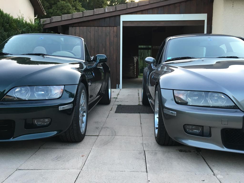

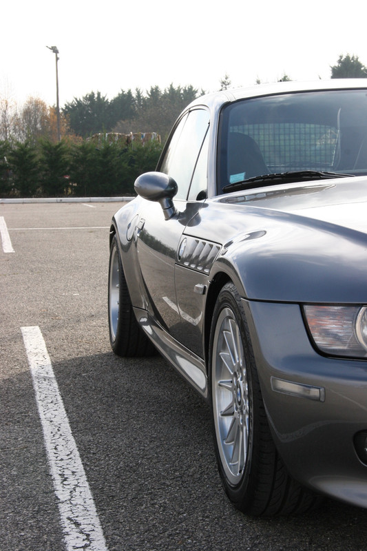

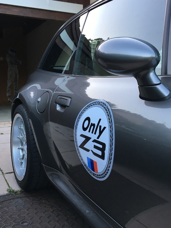

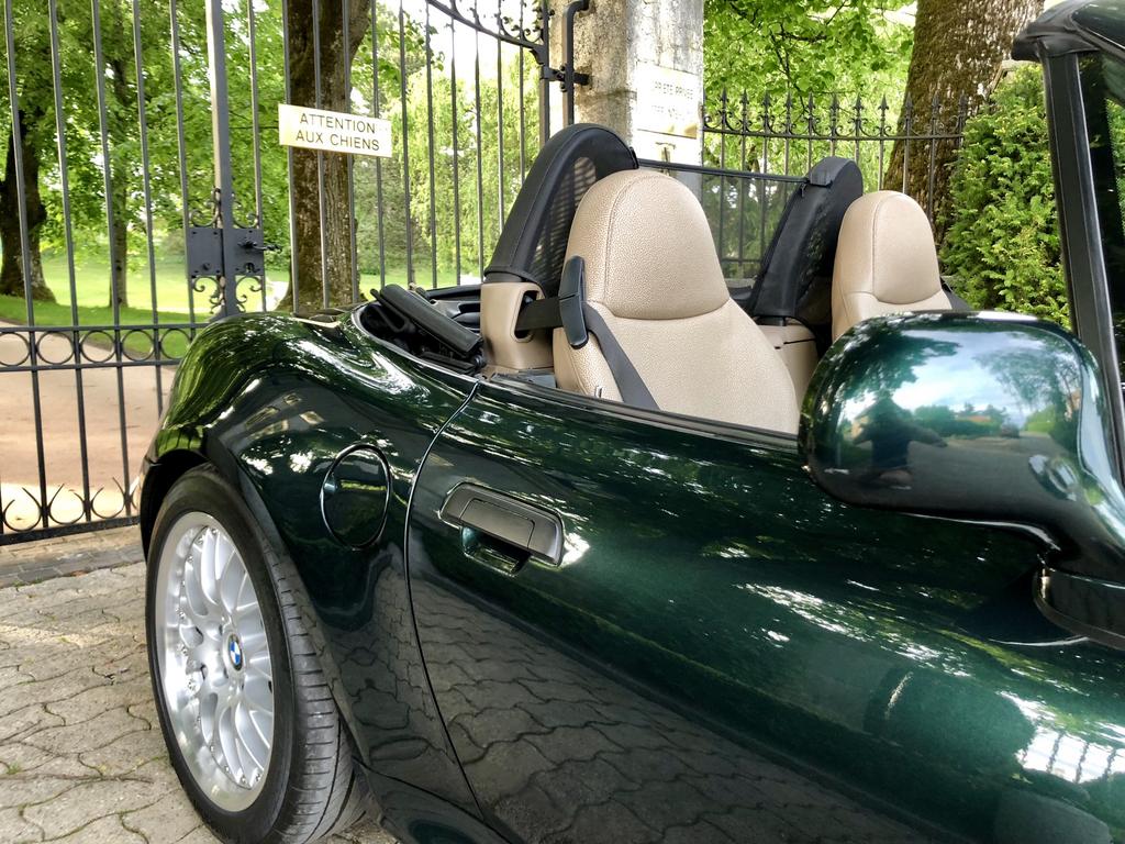

17x8 et20 atrás entra sin problemas, Delante no.
Las aletas traseras te toleran ir con las llantas de serie sport edition 17x8.5 et41 +2cm (maximo) de separador (mejor 1,5cm para no estar a ras).
mira esta foto, se trata de llantas traseras de serie 5 pack M en medidas 17x9 et22 sin separador (queda a ras).
Ten en cuenta que el cochce esta bajado de suspension (kit Bilstein B12), con lo que sin esa bajada la llanta sobresaldria algo más, y probablemente se saldría un pelin de la aleta.
y en esta foto, atrás son llantas delanteras de serie 5 en 17x8 et 20, sin separador. El coche anda con la misma suspension B12, y queda bien pero no totalmente a ras, con lo que en un Z sin bajar, quedaría a ras:
Y este roadster verde es otro 3.0 que tuve con llanta trasera de serie 5 en 17x8 et20, y como ves, esta a ras de la aleta porque no va bajado de suspension como el coupé de la segunda foto, a pesar de que es al misma llanta.
Y esto son llantas originales sport edition (17x8.5 et41) con separador de 1.5cm, el coche lleva suspension sport edition
Cnclusion si tu coche no esta bajado de suspension, 17x8 et20 le quedarán bien atras (a ras). Si esta bajado, le quedaran bien tambien pero no tan metidas.
Con el coche bajado puede tolerar hasta 17x9 et 22 sin salirse.
