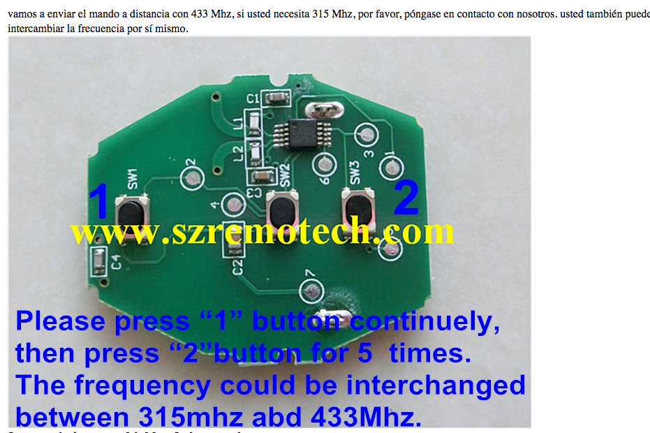

El problema ha llegado porque el vendedor solo me dio una llave y ademas es la de taller sin mando . He pedido una en internet que ponia que era valida para los serie tres e46 pero al llegarme a parte de que ha venido con el un trasponder fuera y no se si tendrá otro dentro o me tocara romper la llave ; pone que es de 315 mhz cuando yo tenia entendido que tiene que ser de 433 mhz . Mi pregunta despues del toston es : que frecuencia tiene que tener el mando de mi coche ? Un trasponder ya codificado se puede grabar encima ?? Muchisimas gracias y os dejo unas fotillos de mi pequeño rojito

La frecuencia del mando es de 433 MHz.
El transponder es para el inmovilizador, tendrás que ir a algún sitio que te lo graben para tu coche.

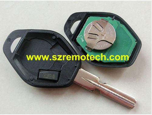

El transponder que te mandan es virgen, por lo que como te dice Eduma tienes que ir a una tienda de duplicados de mandos a que te lo graben, una vez grabado tienes que abrir el mando y ubicar el transponder lo mas cerca posible al espadín. Despues configuras la electronica del mando con tu coche y ya lo tienes que tener funcional.

Si el mando es de 315 MHz, no lo va a hacer funcionar en la vida.

Lo del trasponder entonces hay que meterlo en el inmovilizador ???la pieza a la que yo me refiero es la pieza cuadradita negra que esta encima de la placa . Eso es el trasponder que va en el inmovilizador ??? Muchas gracias

El que tienes que comprar es el que te dice Eduma de 433Hz, ese que has comprado es para el mercado de USA. Una vez que tengas el de 433 Hz haces que te dije arriba y así ya lo tienes funcional.

Así es eso negro es el transponder y lo tienes que meter dentro de la carcasa de la llave lo mas proximo al espadín, creo que ahí la carcasa tiene un hueco para meterlo.

Entonces tengo que romper la llave perdiendo la estanqueidad ?? Que fastidio pensé que vendría abierta o así

Así es, tienes que abrir la llave, meter el transponder y volverla a sellar. De esta manera va el transponder.

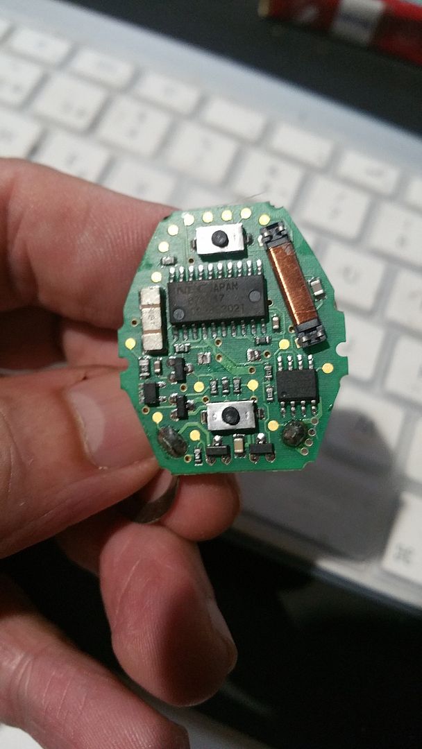

Donde te copian lo del transponder por esos PRECIOS, JUAN MARIANO? Me gustaría hacerlo porque solo tengo una llave del M3 en funcionamiento... La otra que tenía al abrirla para reponer la pila, pensando que ese sería el problema de que no funcionara, tenía uno de los pulsadores (el central) suelto de su soldadura.
Lo suyo sería hacerme con algo como lo que comentas :)
Hablaríamos de algo así, no?
https://es.aliexpress.com/store/pro..._3&btsid=5d5f273e-3d4a-4427-966a-4309a95e2f25
De todos modos lo que estoy viendo a la venta son llaves que tienen el transponder por separado, que me imagino que da igual si es que funcionan lo mismo, pero vamos lo que es la placa con los chips del interior de la llave no se parece ni de coña a la mia... aparte de que la mia abierta se ve con el transponder integrado como digo...
MI placa...
Las placas de venta con llave, transponder etc...
Me imagino que funcionarán igual, no?
