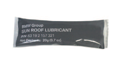

ostras! BMW lo tiene como repuesto? pues igual ya no me lío más. por no experimentar.

veo que el original apenas cuesta 6-8€ y es grasa, que puede que dure más que el espray

Pues ya está pedido el lubricante en recambios de BMW. No suelen tenerlo en stock, así que para el martes que viene lo podré recoger. Y cuesta 5'95€
Le daré una limpieza a toda la guía que está sucia y reseca ya.
Gracias Ebid por el detalle de la foto! Le ha ido muy bien al de recambios pq no tenía idea de como encontrarlo jaja
