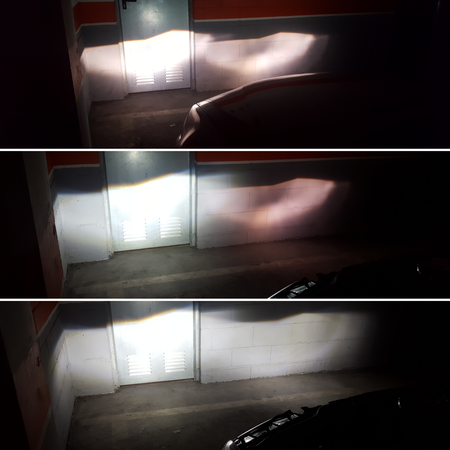

La imagen de arriba con dos h7 normales,
La del centro faro piloto con led y copiloto h7,
La de abajo, ambas led.
40w / cada una
4000lm / cada una
6000k
Problema: enormes para poder meter comodamente en los faros y mas sobretodo en nuestro copiloto que apenas me entraba la mano.............
Hoy lo meteré de noche en autopista a ver.....
Me han salido por menos de 30euros con envio en 3 días y 1 año de garantía.

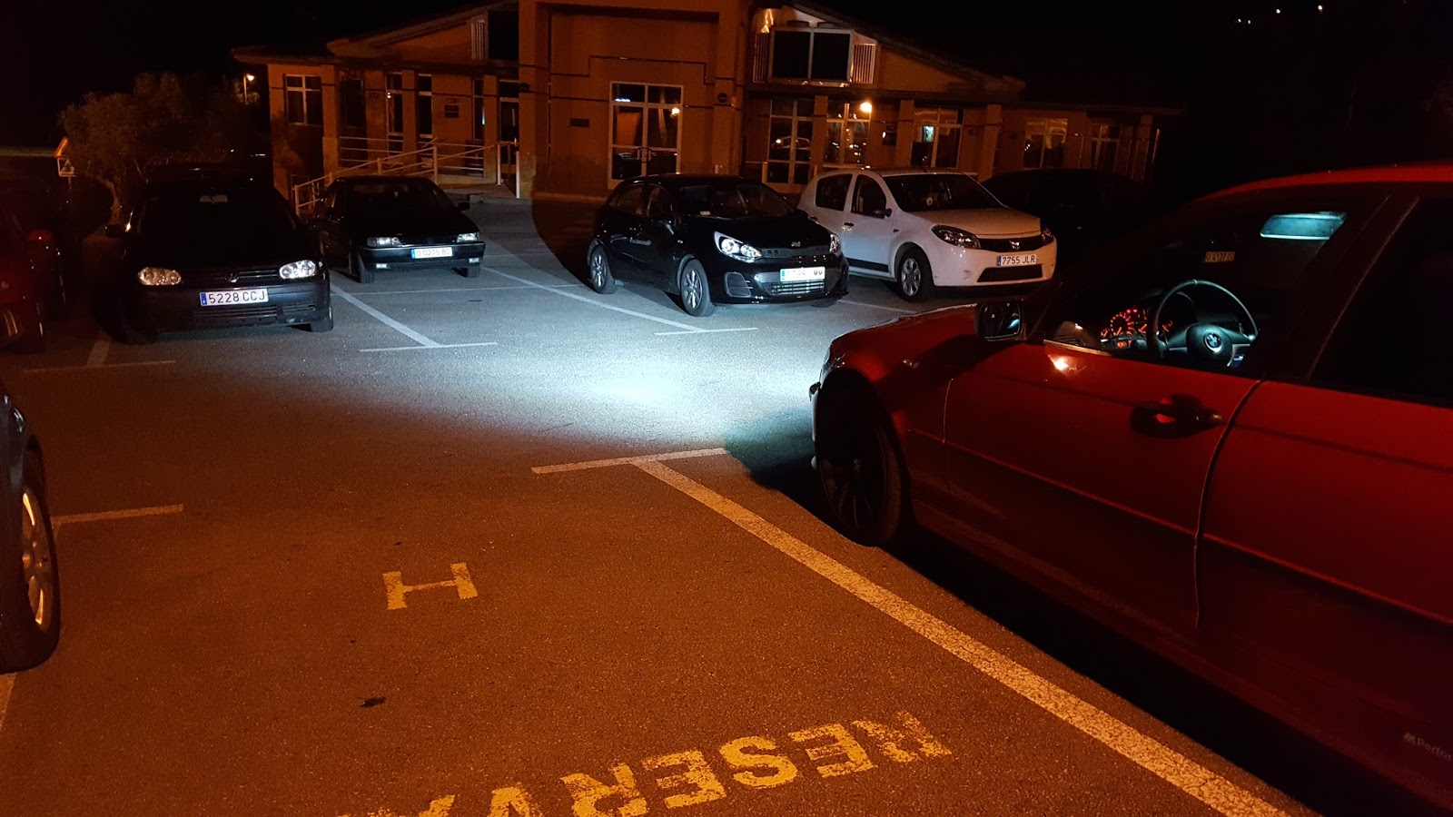

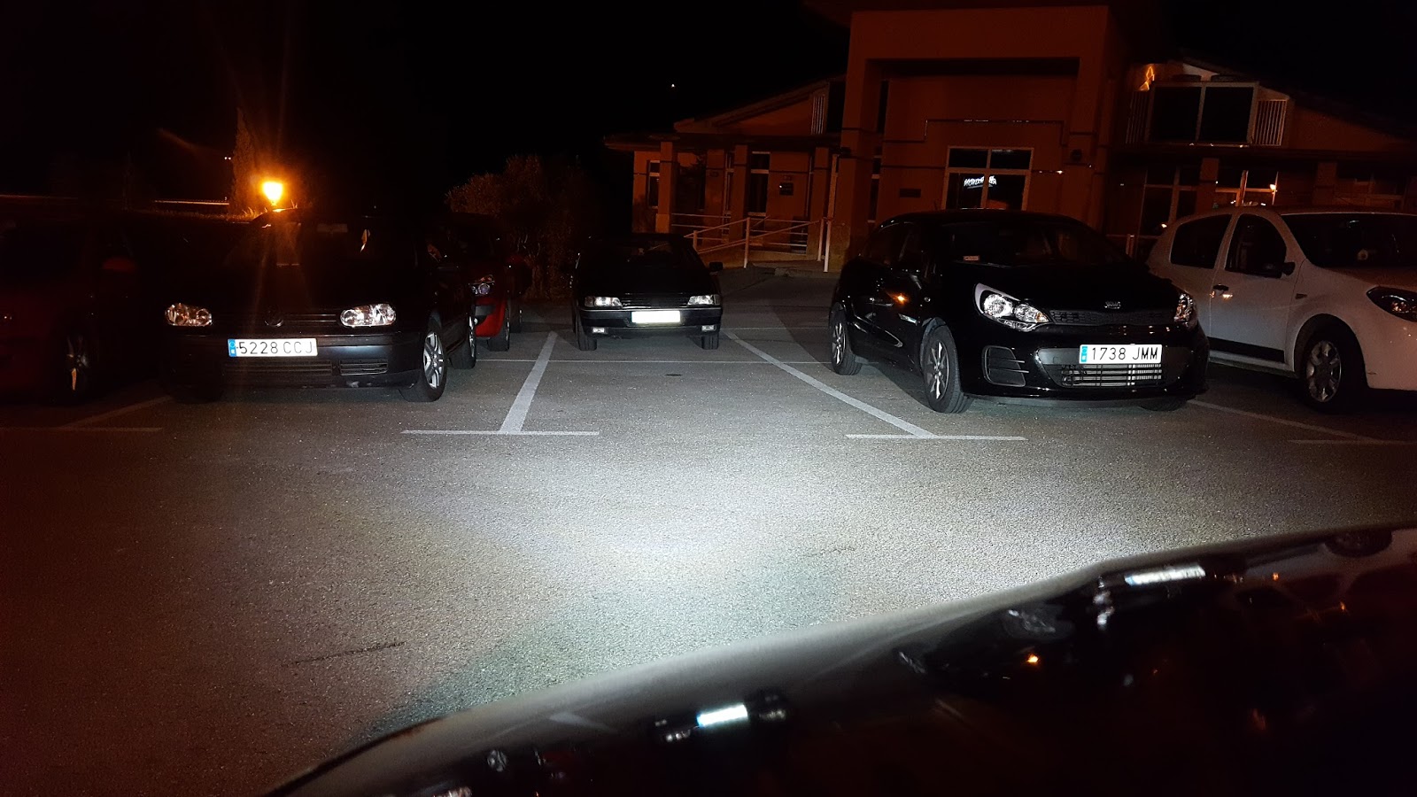

De primeras en un parking de día muy buena cercana.. de tarde me puse acercarme a los coches y se ve diferencia.. me recuerda al led del qashqai de mi padre pero no llegué a probarlo de noche..
Mañana tengo una boda y de noche al volver hago foto y cobduciendo que la copiloto haga foto para que se vea a ver que tal..
Aunque te comento que la impresión del tamaño tan grande es algo malo....no se mueven pero esque el del copiloto colocarlo... apiuf.. y las enganche con bridas para aseguratme que no salen.. porque las H7 normales quedan plug.. enchufadas y no se van.. estas quedab al aire.. encajadas pero sueltas.. pero bueno.. ya pille baches y clmo si nada..

No hay mucha distancia en alcance.
Nunca he probado unas philips caras por lo que nunca he sabido el alcance de unas buenas.
Pero para ciudad y distancias cortas es una pasada. Alucinante.
No destaca muchisimo de frente cosa buena para evitar problemas.
Alumbra BLANCO PURO
No se si es porque no estan bien encajadas pero en algub bache gordo que he pillado se me han apagado 0.1 segundos
Opinion; de momento merecen la pena.. son las que llevare sumado a ubas h7 normales de repuesto por si se van a la merda..
