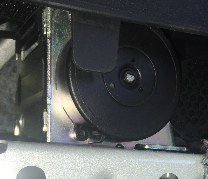

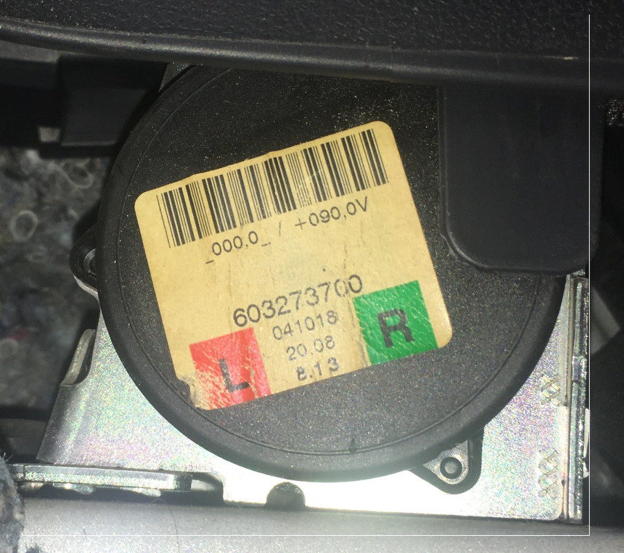

Gracias por las propuestas! De momento abrí esa parte del maletero y la verdad que no se ve nada desconectado o golpeado. y en los cinturones en si la verdad no se ve que vaya ninguna conexión. en el lado izquierdo si que estaba esa pegatina con unos voltajes... así que no estuve tocando mucho ahí xD.
También me fije y parece que golpeo hasta el cristal del portón trasero la dichosa bombona...

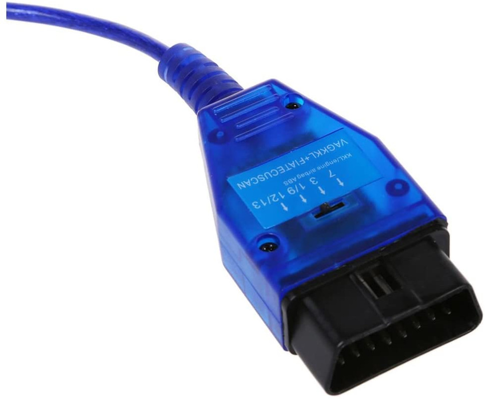

Decir que he utilizado un cable que tenia por casa que uso en un fiat... (probe dos, el primero nada) y me soprendio que conectara el cable en cuestion es este:

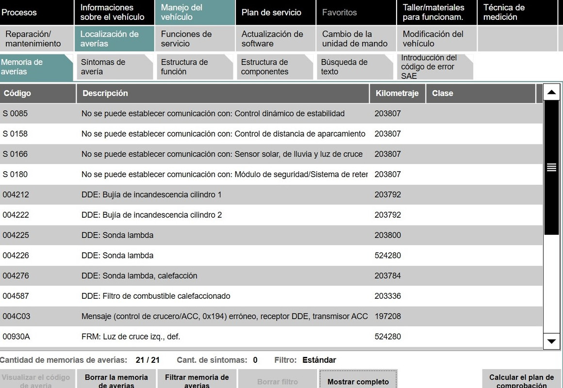

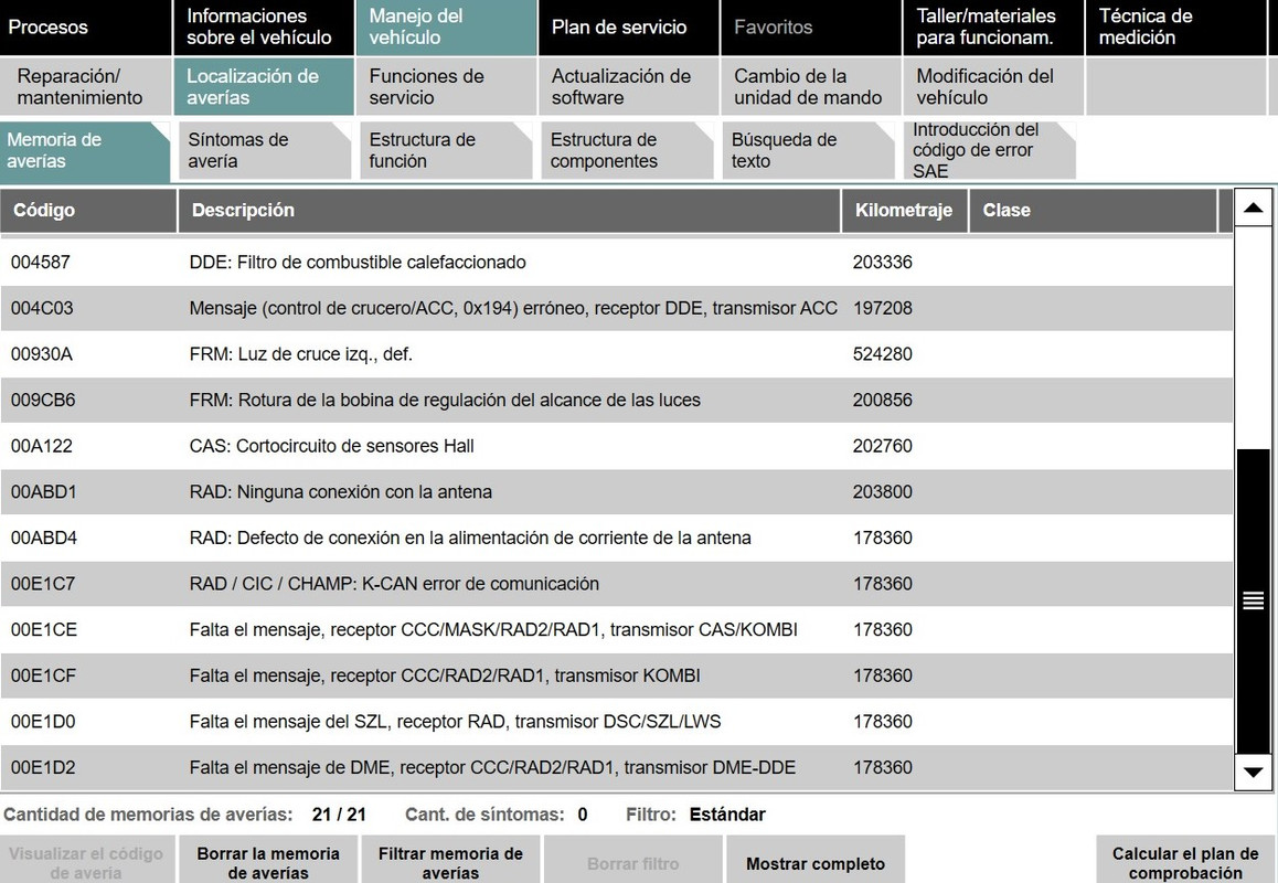

Y bueno conecte pase el chequeo y arrojo estos datos:

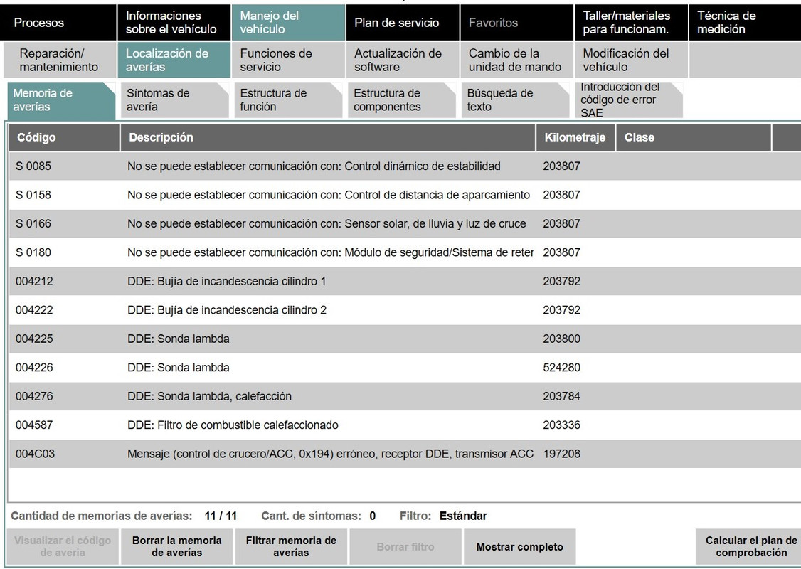

Después procedí a borrar la memoria de averías y volví a pasar el chequeo quedando "solo" 11 de ellas y alguno de los modulos se volvio verde! (algo arregle (?)):

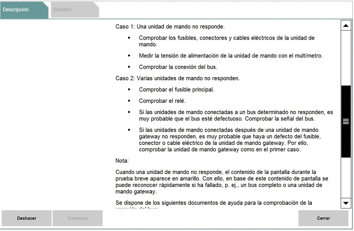

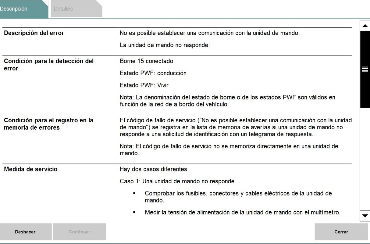

El caso es que los 4 primeros que sería el posible del airbag... entiendo que debido a este cable chino y malo no puede comunicarse.... la descripción del fallo dice esto:
Varias dudas:
1. Seguramente sea fallo del cable no? y no de fusibles del coche o eso?
2 y ultima... con el tema de los otros fallos de bujias y sonda lambda... cuando me llege el cable nuevo me recomiendan echarle un ojo?... esas dos bujías dando fallos me acojono... pero para ese tema buscaría bricos ya por aqui ...
de nuevo muchas gracias! y madre mia como esta el coche por dentro :eek: tantisimo fallo xD la primera en verde habia 4 modulos... luego de eliminar los fallos creo que quedaron 7... :(

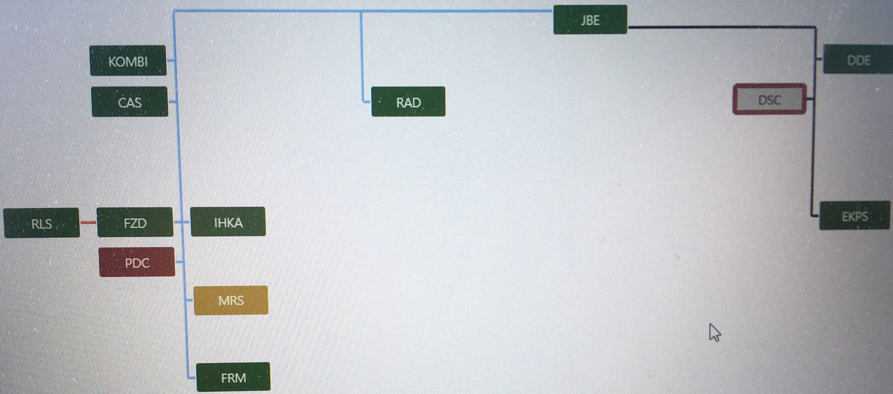

Buenas de nuevo!

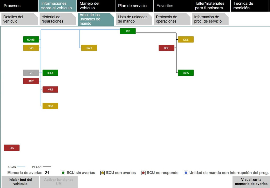

Por fin pude hacer una diagnosis con un cable bueno! Así se ven los módulos, el PDC lo tengo mal, esta la pieza en camino... el DSC creo que es del control de tracción y nose que pasara pero me funciona bien, se activa cuando esta por patinar y eso. Quiza sea el cable, tiene un interruptor con varias posiciones, que deje como venia...

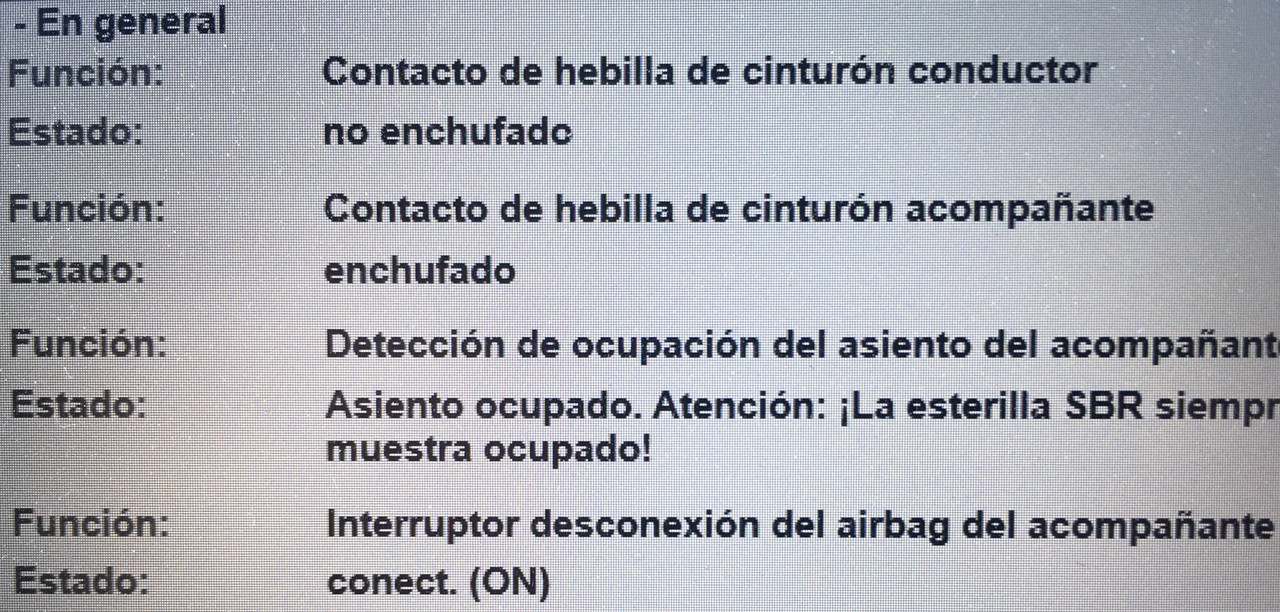

El MRS creo que es el que tiene que ver con el airbag... cuando me meto en ese modulo no aparece nada raro... lo único que tengo la esterilla anulada con el aparato ese debajo del asiento y creo que sale en amarillo por eso, estos son los datos que me dice por si valga de algo que creo que no.....

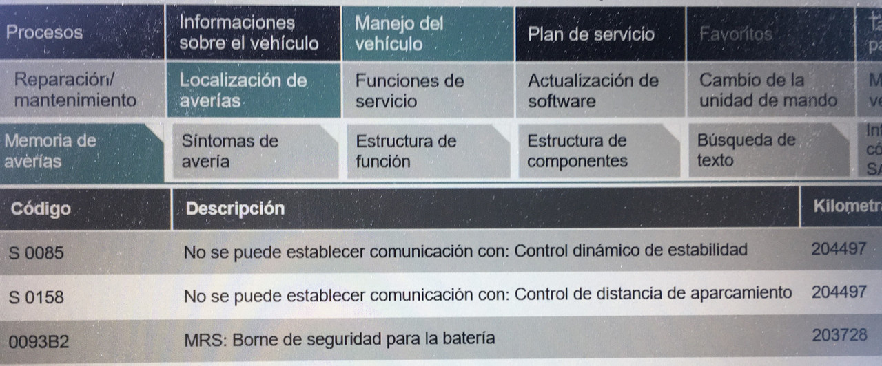

Como me comento Jaime88 dijo que podia ser algo del positivo de la bateria y este error si que me tira en la diagnosis y pone MRS tb....
Aun no me se mover mucho por ISTA pero ese error intento buscar que hacer o eso y no llego a ningún lado! con otros códigos si me dice posibles causas etc... pero con este nose hacerlo...
Podria ser esa la causa de la luz aribag + cinturon?

El MRS es por que te falla el pirotecnico que va en el borne positivo de batería...

Tengo entendido que si no salto el pirotecnico, se puede solucionar modificando un poco el puente. Lo que no se muy bien es como va...
También puedes cambiar el cable. En BMW saldrá un pelin caro. De segunda es jugarsela y esperar que este bien.
Busca en Google por "93b2 bmw" y encontraras vídeos y post donde se habla de ello.
