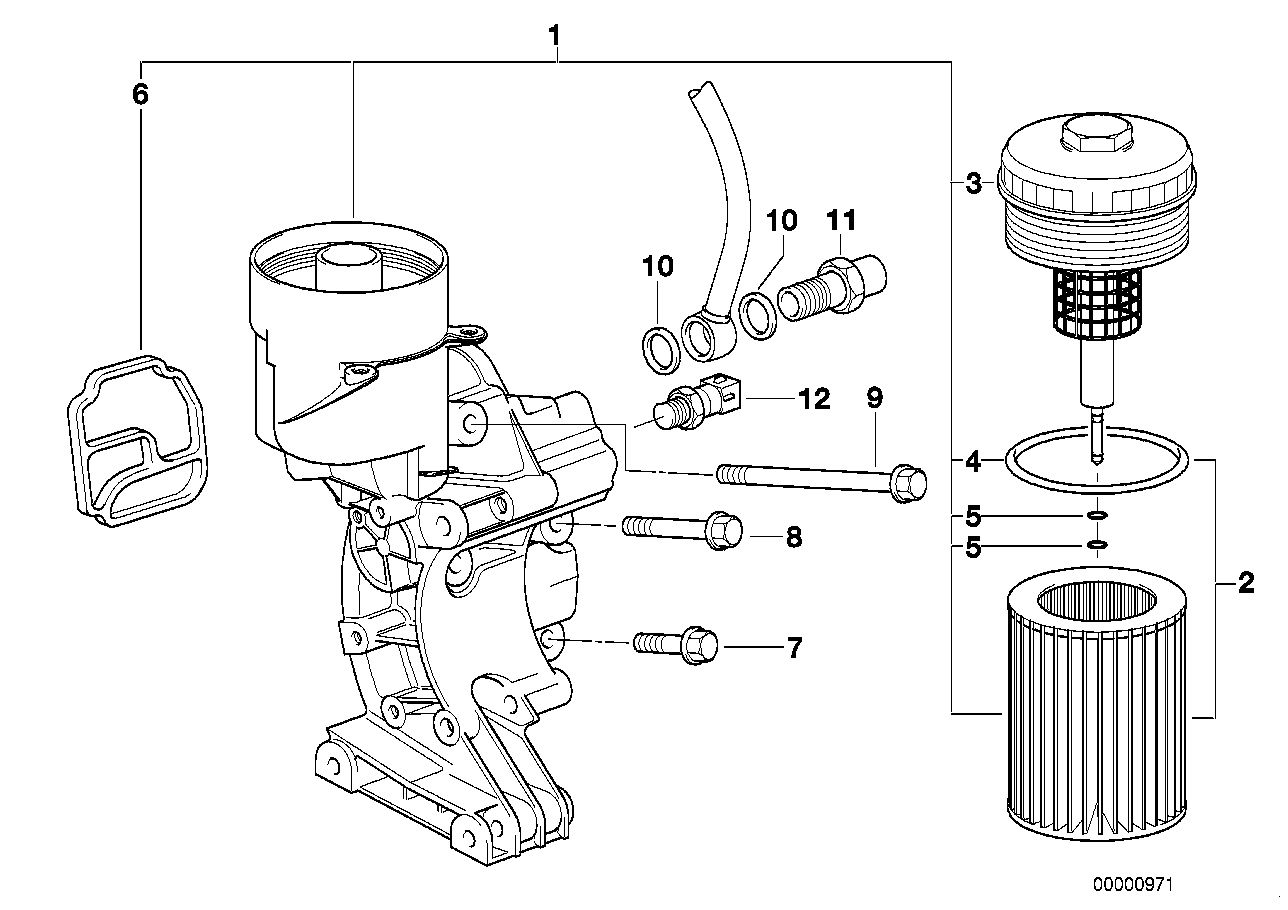

    @PegasusBcn , Ante todo gracias por las explicaciones. Has intentado localizar donde esta ese muelle bola. Se podria cambiar solo el muelle-bola.
    En el 530i E39 vale 345$ unos 300 €. Ahora no tengo problemas pero es para conocer el tema. Veo por la foro del ETK que tiene tapas, parecidas a las del embrague que se pueden cambiar los muelles cuando tienen holguras.
    Te ha devuelto el cuerpo de aceite. Si te lo ha devuelto es cuestión de analizar el tema a donde va ese muelle bola.

    Hola compis, contestando al amigo Torpedo520I, te diré que no hay despiece del dichoso muelle-bola, de ahí, que tuve que cambiar todo el susodicho conjunto cuerpo -aceite, ignoro si por otro lado no oficial, habrá recambio y si se puede desmontar y cambiar. Os paso foto donde va alojado el muelle-bola ( no se ve , ya que por encima de dicho muelle-bola , va alojada una especie de hélice, que es lo que si se ve cuando desmontas el cuerpo-aceite).Por cierto el recambio original, me ha costado 161,76 e.Un cordial saludo y me alegro de que os pueda ser útiles mis comentarios.
