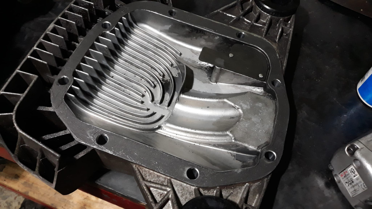

Buenas tardes. Al final me he dedico a comprarlo y lo voy a arreglar. He estado observando que los cambios por lo menos R 1 y 2 entran perfectos con el motor parado, connel motor arrancado no hay forma. A alguien le ha pasado? Ssbe q puede ser? Gracias
Aomania
BMW E92
10 Feb 2023
14
13
Hola, al Final lo he llevado a un taller especialista en bmw. Por ahora están cambiando el embrague y el sensor de reconocimiento de marcha y en principio ya estaría. Llevo un mes en el taller casi, en principio me lo Dan el miércoles día 5 de abril

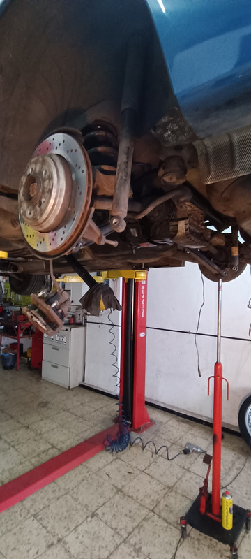

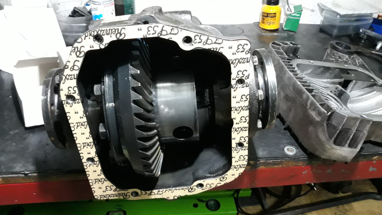

Buenos días
El Tema del smg2 esta solucionado. Ya funciona

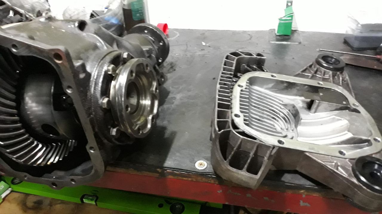

Ahora toca bajar el diferencial para cambiarle todos los retenes y poner los tacos, el que va en posición horizontal no existe. Por lo que he estado viendo para los retenes de los palieres n hace abrirlo, pero para el que lleva el cardan si hay q sacar el piñón. Aprovecharé y haré tapillas de biela también

Pues yo he cambiado el retén del cardán del mio en el garaje sin sacar el grupo en el garaje de mi casa, así que, poder, se puede. Si es cierto que por 2 mm hay que hacer fuerza para que se descuelgue el cardán.
Suerte y que esté bien de todo lo demás (fisuras, vanos, casquillos...)

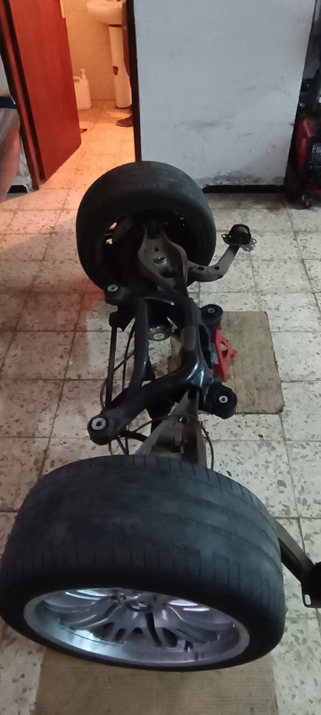

Fisura no tiene ninguna a simple vista pero ya he pedido los refuerzos para ponerselos. Haré un par de fotos cuando lo termine del proceso. Cambiaste el reten del cardan en el diferencial sin soltar la tuerca? Si he visto que los laterales con quitar la punta de eje se puede, pero pensába que para el frontal había que soltar la tuerca. Es un E46 m3

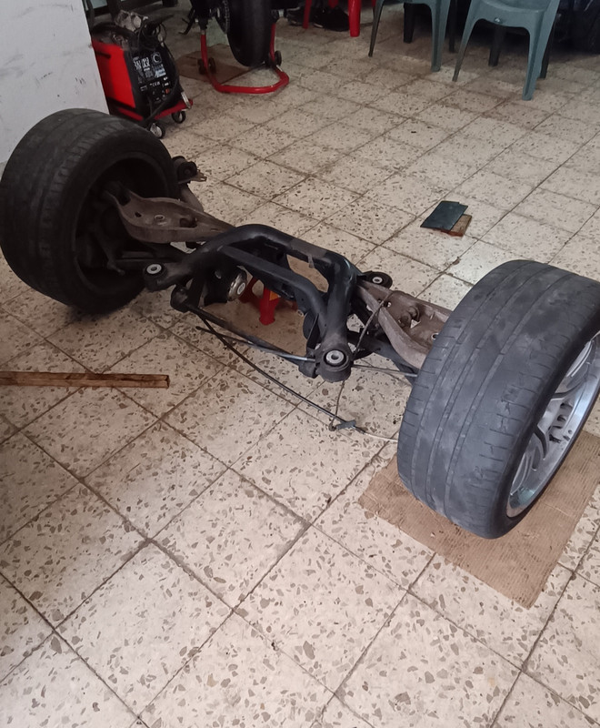

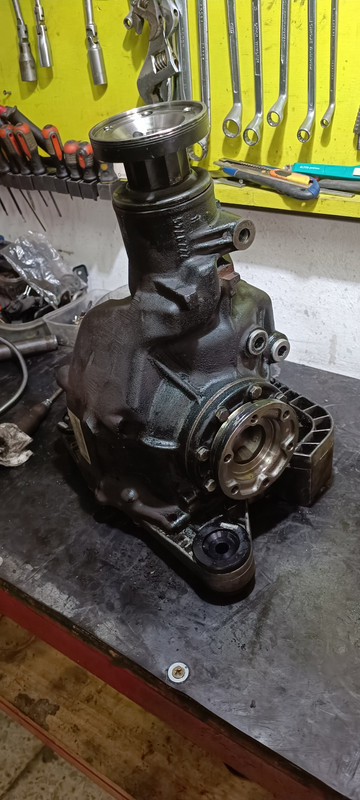

Alguuen tiene todo los aPrietes del Subchasis trasero y del Diferencial?? He buscado pero no los veo. Todos los. Manuales q veo de e46 m3 son de pago.
Aomania
BMW E92
10 Feb 2023
14
13
Listo para sustitución de junta.
Conjunto en espera por diferencial y soldar refuerzos chasis
He conseguido un buen manual con ilustraciones de m3 e46 con aPrietes. Si alguien necesita correo a aomania@gmail.com
Si se puede cambiar sin sacar nada, como dices.
