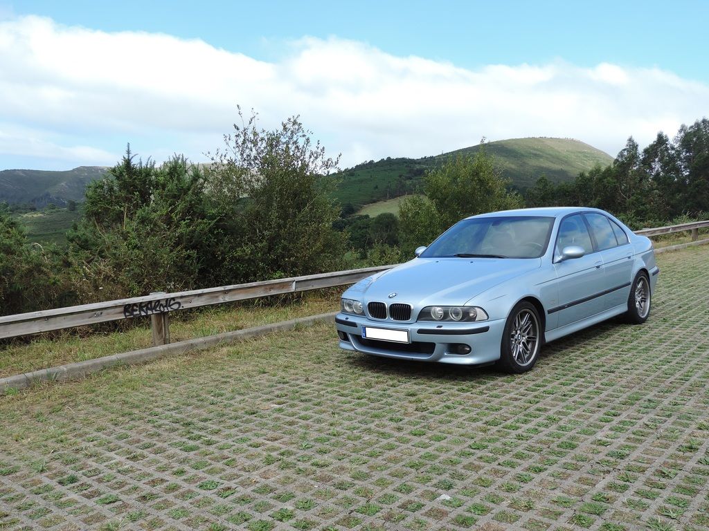

    Hola a todos.
    Bueno tras un tiempo con el coche, dándome un tiempo con él para ver si podía reengancharme lo pongo en definitiva en venta en foros.
    Como siempre que he vendido un coche haré un extraño ejercicio de honestidad mediante el cual espero disuadir a los dudosos.
    Antes de contar como mucha gente cuando vende un coche lo maravilloso que es, quiero dejar claro que vendo el vehículo por varias razones:
    - El coche no me ha aportado lo que yo esperaba.
    - He pasado más tiempo invirtiendo en él que disfrutándolo, he llegado al límite con los M, han acabado con mi paciecia, es una etapa que quiero cerrar.
    - Viajo un montón por trabajo, cuando llego a casa tengo una pila de cosas por hacer, no tengo el tiempo que quiero para dedicar al coche, lleva unos tres/4 meses saliendo solo el Domingo, y creo que es momento de o bien tener algo de disfrute exclusivo, más sencillo. O ir a por otro tipo de vehículo y concepto…..en un futuro.
    Dicho esto, se trata de un M5 e39 de Junio de 2000 COLOR Blue Silverstone 400CV, chasis GJ20279.
    -Libro en BMW hasta 2007.
    -221.000 Km a día de hoy.

    De lo que sé de 2007 a 2011 en manos del dueño de Dytona Motos en Alcalá de Henares.
    De 2011 a 2015 de un cliente suyo que es a quien se lo compré yo.
    Previamente se que hubo un dueño más, en las transferencias figuran nombres de titulares que son las empresas de estas personas y que en algún momento cambiaron el nombre de su sociedad.
    Dicho esto desde que lo tengo se han hecho las siguientes cosas:
    - Sensores de posición de árbol de levas.
    - Retenes de diferencial por leve fuga
    - Líquido de dirección, frenos, caja de cambios, diferencial, motor, anticongelante.
    - Sustitución de mangueras de bomba de dirección.
    - Sustitución de silentblocks delanteros.
    - Gomas delanteras con 2500km
    - Sustitución de discos y pastillas delanteras Stoptech.
    - Sustitución de rodamientos delanteros.
    - Bujías con menos de 10.000 km
    - Caudalímetros nuevos
    - Sondas lambdas PRE-CAT nuevas
    - Rótulas de dirección
    - Sustitución de tensor de cadena de distribución (preventivo)
    - Reparación de Unidad de ABS.
    - Decantadores de aceite nuevos. (preventivo)
    - Filtros de aceite, combustible, aire y habitáculo nuevos.
    - Tensado freno de mano.
    - Seguramente me dejo alguna cosa por poner.
    El resultado fueron 390.8 cv en TLR Zaragoza.
    A día de hoy cuenta con los siguientes defectos a mi juicio y los paso a enumerar:
    • Leve holgura en caja de dirección: 280€ cobran de repararla (desmontaje aparte)
    • Fuga por tapas de balancines en bancada lado conductor. (90€ precio de las juntas + 30 de los topes de la tornillería).
    • Soportes estabilizadora trasera deben ser reemplazados (50/60€ aprox con sus silents nuevos)
    • Rumorosidad a 2000 rpm. Posible homocinética del cardan que tiene algo de holgura (220€)
    • Un chinazo en un antinieblas delantero
    • Algún toquecito exterior menor
    Trabajos recomendables pero no obligatorios:
    - Como todo M, y más con 221.000 km realizar casquillos de biela. 1200€
    - Realizar mantenimiento preventivo a los solenoides del vanos (juntas 150€ - reestañado de placas)
    - Embrague a medio uso.
    - Nada destacable en suspensiones
    Añadir que los vanos a día de hoy con 221.000 km están sin tocar, por lo que obviamente suenan, en mi caso no quiero ni ocultarlo ni disimularlo, también quiero hacer notar que primero porque se puede (bmw lo permite de forma explícita) y segundo porque hasta hacer casquillos de biela es mucho mejor no usar un aceite tan denso como el 10w60 que casi todo el mundo usa y que en muchos casos es y puede ser causante del desgaste acusado de los mismos.
    Se está empleando MOTUL 5w40, y en parte la sonoridad de los vanos viene de ahí.
    Precio, 11000€, en el cual daría solventado el problema del rezume de la junta de tapa de balancines y la estabilizadora trasera.
    Y por último decir una cosa, he invertido un buen dinero, trabajo y malos ratos en este coche, si debo perder cantidades indecentes de dinero por venderlo lo guardaré.
    No tengo nada en mente, sé que en un tiempo quiero un Corvette C6 como coche de disfrute.
    Un saludo a todos. Dejo unas fotos.
