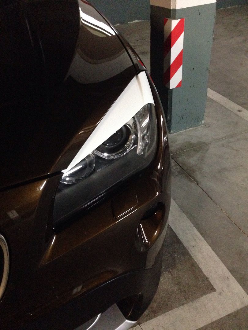

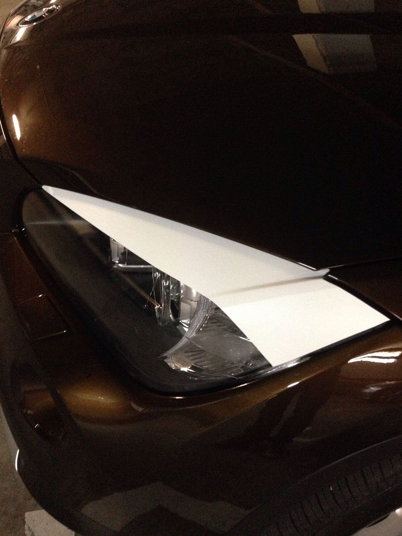

Pues yo hice hace poco lo mismo pero con vinilo blanco mate y el resultado ha sido mas que satisfactorio, para muestra os dejo una foto del resultado. Es vinilo de exteriores del que se usa para forrar vehículos enteros.
Gracias por leer y un saludo.
Quedar , queda precioso ¡¡, y cuando lavas el coche no hay problema ?
vpacho
BMW F40
11 Jun 2015
776
1.126

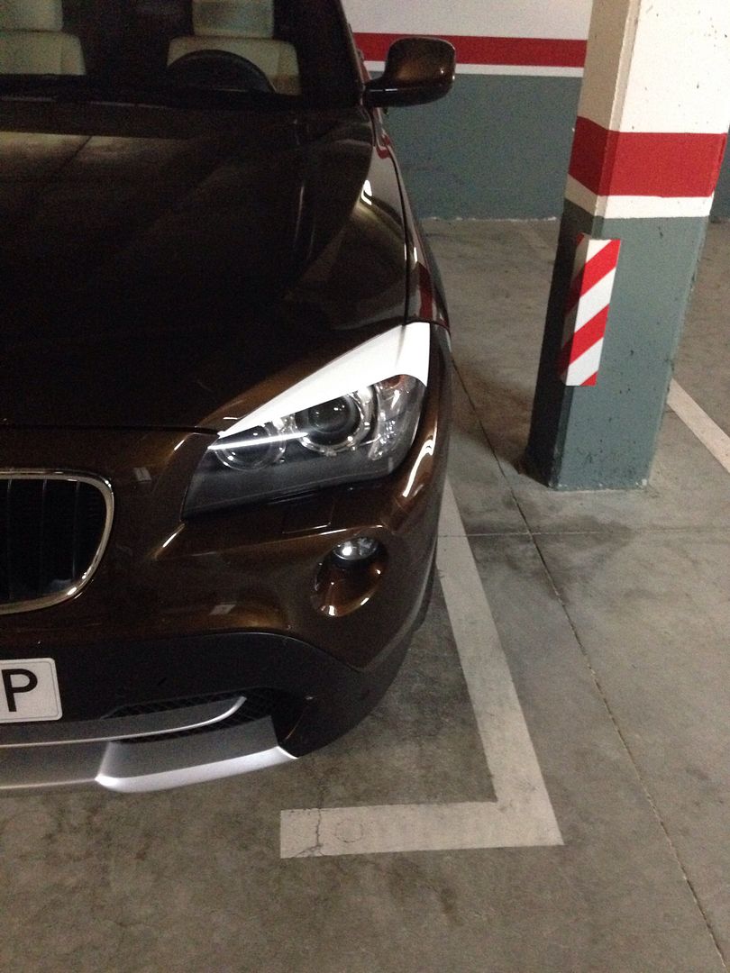

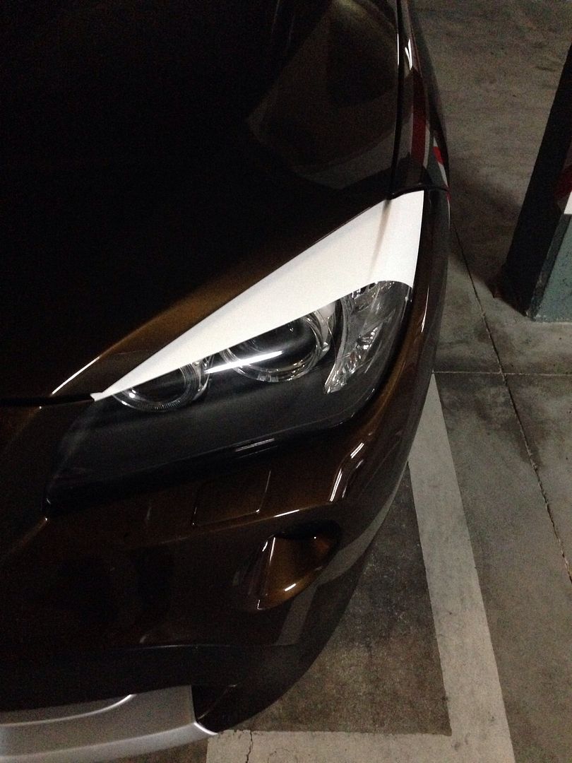

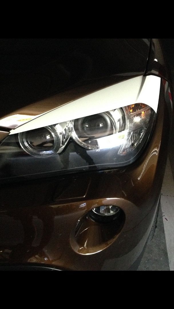

Te mando mas fotos para que lo veas mejor.
No se deteriora porque es vinilo de exteriores que se usa para vinilar coches enteros, aguanta todo tipo de climatología.
Mientras mas miro el coche más encantado estoy con el resultado.....estaba harto de las dichosas manchas.
