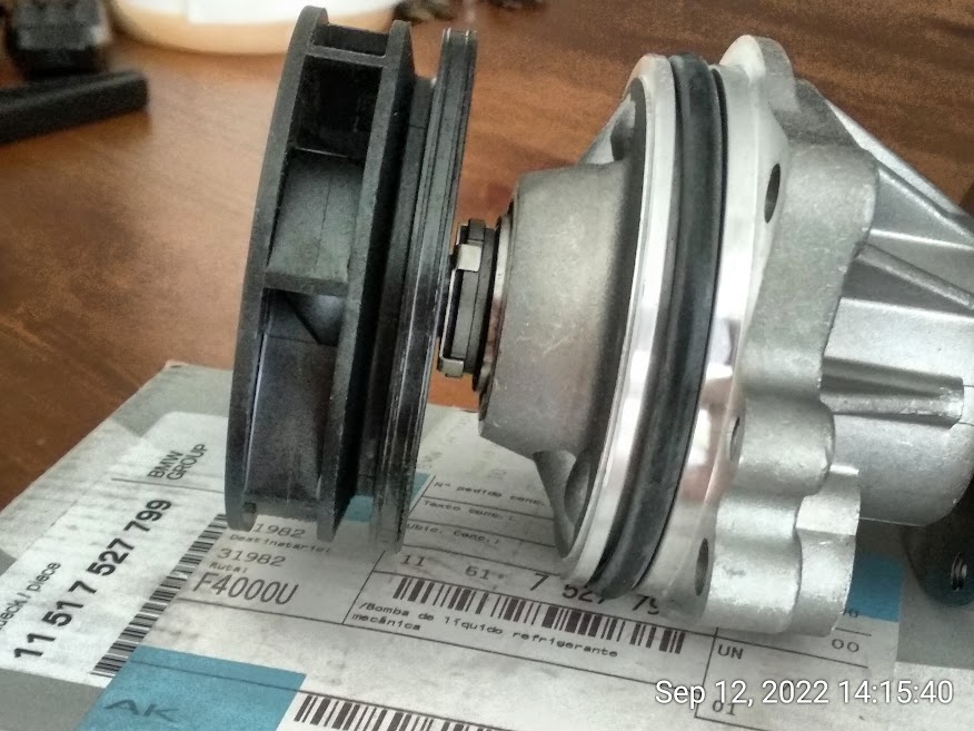

    Otro punto importante es el retén del eje.
    Las bombas buenas llevan un sello mecánico con un anillo de metal duro (carburo de silicio o wolframio) y un antagonista que puede ser del mismo material o de grafito.
    En comparación a los retenes convencionales la durabilidad es mucho mayor, tanto del propio sello como de los rodamientos, a los que no les gusta mojarse.
    La referencia actual Meyle, según su catálogo, lleva un retén convencional, aunque tiene bombas para otros fabricantes con sello mecánico.

    Adjunto fotos de la BMW original que compré en 2014 y que sigue sin usar porque las montadas están perfectas.
    En la primera se ve el sello mecánico.
