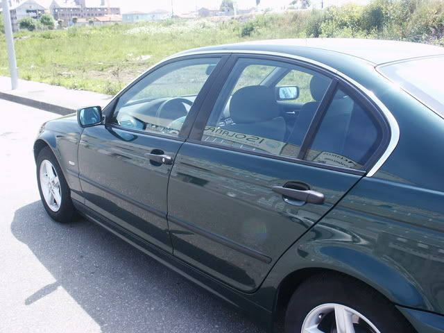

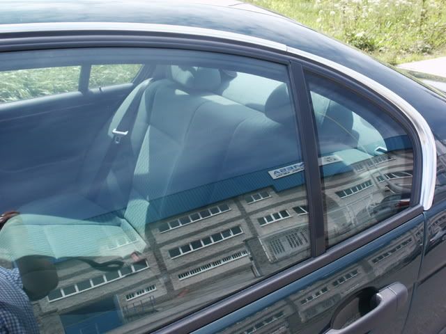

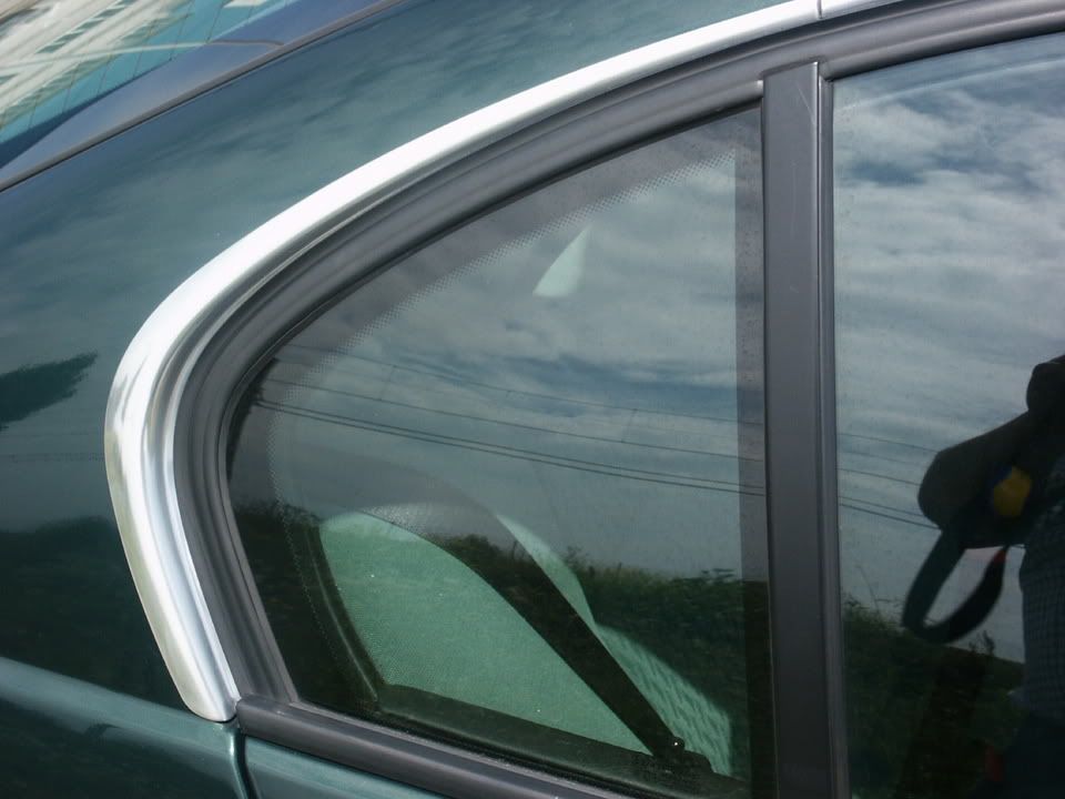

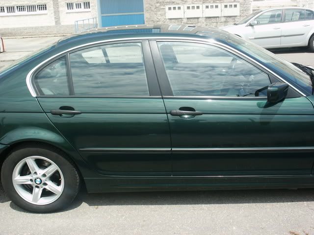

a ver es una pena que durantre el proceso no hiciera ninguna foto pero la verdad que segun empeze con las pistas que tenia de lija del 2000 pense que lo las acabaria y que las tendria que comprar en el conce hasta que me pare un poco a pensar una vez comprobado que el brillo salia.
proceso y conclusiones.
a ver en primer lugar no es que esten cromadas debajo de la pintura lo que pasa es que son de aluminio y luego pintadas con pintura al horno es una pintura muy dura parece cementada por eso entrar de mano con lija del 2000 es todo un error.
1º desmontar las moduras con cuidadin no j*der los enganches de plastico por que luego los echaremos de menos y la moldura no queda perfecta.
2º yo las molduras las demonte en dos partes bien con un cuter o calentando el pegamento os sera mas facil trabajar
3º con una pulidora de los chapistas que no supere las 1000rpm y un cepillo de 3M scott brite MEDIO (estropajo) le damos pasadas sin forzar mucho por dos razones la primera cuanto mas apretemos mas marcas dejaremos en el aluminio y luego mas lijaremos y la segunda joderemos el cepillo a la primera de cambio, asi hasta que tengamos las dos piezas quitada la pintura.
4º ahora si viene lo de la lija jejejejej con lija de agua del 2000 a lijar toca, hasta que veais un acabado obtimo ahy cada uno lija lo que quiera cuanto mejor lo dejes mejor acabado.
5ºluego con un cepillo de pulir y pasta pulidora pulimos todas las partes con paciencia y vereis como la cosa empieza a dar su fruto.
6º las volvia pulir con polis de 3M de coches que no lleva siliconas con lo cual no marcaremos la parte de atras y y por ultimo les di cera y el resultado es el que podeis ver en las fotos.
bueno os dire que mi oficio esta relacionado con el ramo del metal y veo un problema que es la oxidaccion el aluminio es un material muy frajil a la oxidaccion creo pensar que con un acabo con esmero tardara por que los poros seras minuculos por eso lo de la cera del final algo protegera pero bueno si vemos que se nos oxidan penseremos algo es lo de menos hago el comentario para que aunque sea remoto penseis en esa posibilidad.
a ver, a mis paisanos asturianos no ahy problema os lo enseño cuando querais si pagais la comida pues ya de coj*nes jejeje es broma no pongo aki mi telefono por que seria una fiesta pero mi msn es jjpin69@hotmail.com ahy podremos charlar si quereis.
bueno y ahora mi pregunta lo dejamos asi o compramos las moduras de las ventanillas que me decis? la verdad que alomejor esta super recargado no se a ver que me decis vosotros.
saludos
