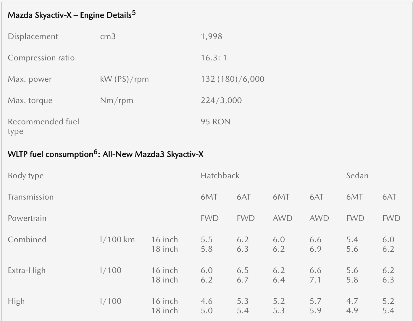

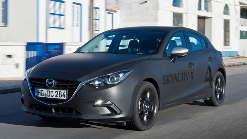

    El motor Skyactiv-X, que aún no está disponible, tiene 180 CV potencia. Es técnicamente novedoso porque puede funcionar con encendido por chispa (como un motor de gasolina) o por compresión (como uno Diesel). Este motor se podrá pedir asociado a un cambio manual o automático y, en el caso de la carrocería 5p, a un sistema de tracción delantera o total (el sedán solo con tracción delantera). Mazda ha homologado un consumo medio bajo, de 5,4 l/100 km, en el Sedán con tracción delantera y cambio manual (5,5 l/100 km en el 5p equivalente). Los Mazda 3 SKYACTIV-G de 122 CV con cambio manual tienen un consumo homologado solo tres décimas inferior, de 5,1 l/100 km, con 58 CV menos. A pesar de ello, hay otros modelos de tamaño parecido, con un motor de gasolina de potencia similar, que tienen consumos homologados parejos (listado); pronto lo probaremos y podremos dar nuestras valoraciones sobre su consumo y su funcionamiento. Más información del motor Skyactiv-X.

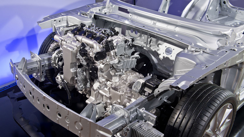

    Plataforma
    En marzo de 2018 acudimos a la presentación de la plataforma y de un nuevo motor de la gama que estrena el Mazda3 2019. Durante la presentación, nos han explicado en qué ha consistido parte del trabajo de desarrollo y para ello acudieron ingenieros de diferentes departamentos. Las técnicas explicadas a continuación no son exclusivas de Mazda ni significa que sólo esta marca lo aplique, al contrario. Sin embargo, sí nos lo han contado con un detalle al que, habitualmente, no tenemos acceso
    La nueva plataforma está preparada para albergar sistemas de propulsión híbridos, en concordancia con los planes que tiene Mazda para electrificar sus modelos en un futuro a corto y medio plazo: a partir de 2019, una versión con «hibridación ligera» —recuperación de energía durante la frenada y un alternador con función de motor de arranque— y un híbrido con o sin autonomía extendida mediante un motor rotativo; a partir de 2020, una nueva generación de motores Diesel; a partir de 2021, un híbrido enchufable.

    Para reducir la cantidad de ruido que se filtra al habitáculo, Mazda dice que ha trabajado en procurar que las variaciones de volumen sean siempre progresivas, dado que los humanos perciben como más molestos aquellos ruidos que se producen de forma repentina, aunque sean de menor intensidad que aquellos que crecen gradualmente.
    La forma de amortiguar las vibraciones en la carrocería ha consistido en añadir una serie de nodos y bonos en puntos críticos donde tiende a concentrarse energía, como la parte superior de los pilares centrales (el punto más cercano al oído de los pasajeros delanteros; imagen), el suelo o la mampara de separación entre el motor y el habitáculo (imagen). También ha empleado aceros de alta resistencia en mayor proporción (imagen). Con todo esto, Mazda dice que el peso final de la plataforma no ha crecido (pero no nos ha facilitado los respectivos pesos para comparar).
