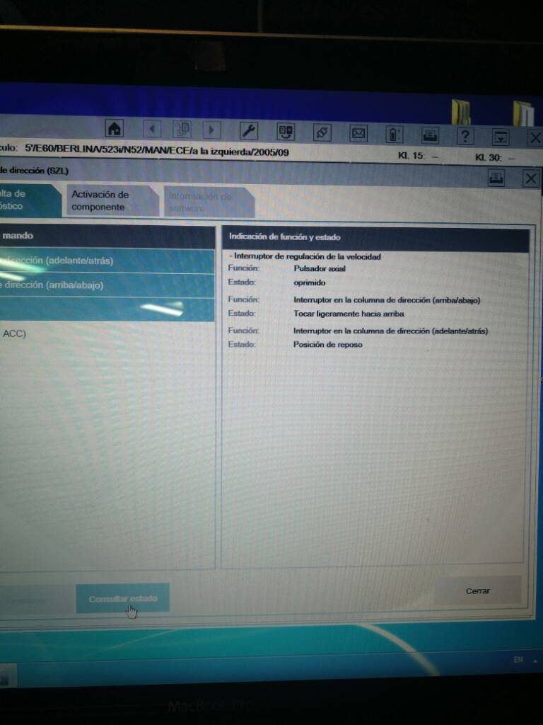

    Buenas, yo creo que la referencia es la correcta porque lo mire antes de comprarla, aunque me he podido equivocar. Antes he hecho la prueba para ver si la palanca funcionaba y en principio si que reconoce los toques, lo que ya no se es si sin estar codificada lo reconocería igual, pero la palanca parece que funciona. He mirado el vo y esta el $540. Cuando pueda volvere a que me dejen el estabilizador de tension y empezare desde 0, haciendo code modulo a modulo porque la ultima vez le hice un code car. Si esto ya no funciona, no se por donde seguir, se me acaban las ideas [​IMG][​IMG]

    Por cierto, la prueba de que te funciona, puede ser que al dar hacia ti la palanca te aparezca el icono del ajuste de la velocidad en el cuadro. Yo le probaría en marcha a ver si estabiliza la velocidad. Porque puede ser que te funcione pero no aparezca la barrita de velocidad en el cuadro

    Ya lo probe en marcha dandole a todos los botones y hacia todos los lados y la velocidad no se estabilizaba, por eso pense que a lo mejor la palanca que compre estaba defectuosa, pero al probar con el.ista si que reconoce los toques.
