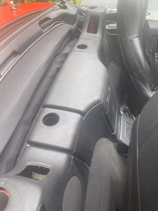

Bueno, pues al fin yo también he instalado la luneta francesa, no sin problemas con la dichosa cremallera.
Lo primero ha sido despejar el espacio de trabajo:
temp-Imagetiw01b.avif
temp-Image-Did-M0-Z.avif
Esto me ha descubierto la porqueria que se llega a acumular debajo de un asiento.
