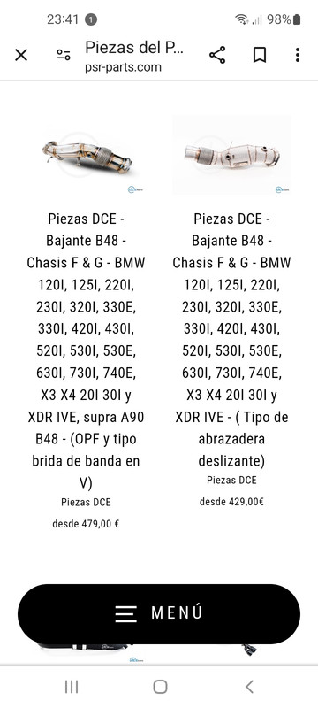

Una downpipe catalizada no se darán cuenta en la ITV, pasarías igualmente emisiones (eso sí, llevando el coche bien calentito) y visualmente es similar a la de origen.
Mira si es posible un tramo intermedio artesanal, creo que aumentaría el sonido sin ser un escándalo y visualmente en la ITV viendo el silencioso trasero original no deberían buscarte las cosquillas.
