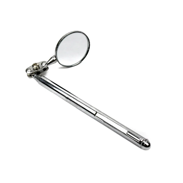

Hola,
Lo intento pero no soy capaz de verlo, me lo tapa como un protector de hierro plateado. Tienes alguna foto donde pudiera verlo? Si es molestia, no te preocupes y te doy las gracias igualmente, preguntaría cuando lo llevara al taller y aprendería para la próxima vez. saludos.
jlp618
530DA
20 May 2018
38
9
Gracias por enviarme el manual. Me lo estoy mirando y aparentemente, no veo nada sobre pastillas o mecánica...
Sopov
BMW 530D
24 Oct 2016
395
253
Hola,
Para ver lo vien te hace falta un espejo, como este:
360-bolsillo-flexible-telesc-pico-Espejo-de-inspecci-n-para-la-electr-nica-de-precisi-n.jpg_640x640.jpg
Y una linterna. Saludos.
