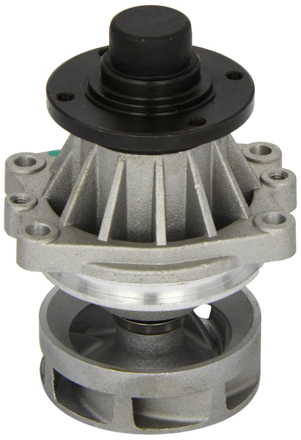

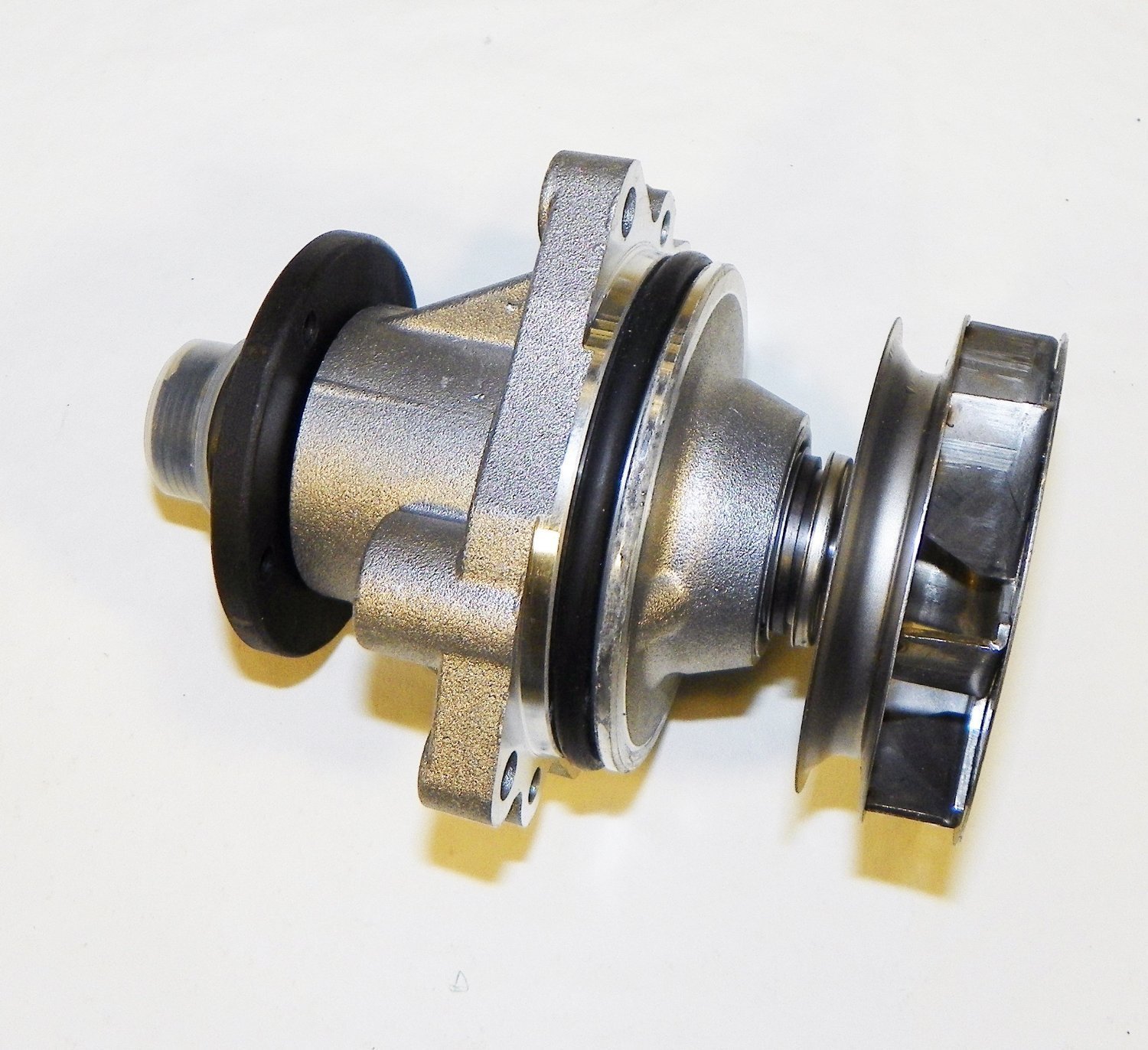

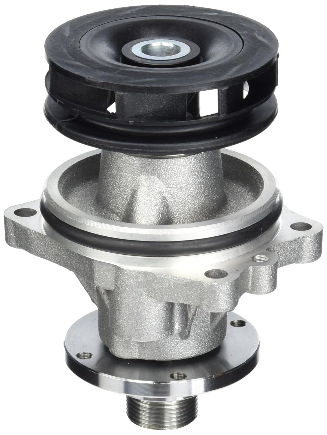

. Pues mira, yo también estaba mirando el tema...y....hay gustos para todos...las hay con los álabes soldados, de fundición y de plástico...también están las de alto rendimiento, que cuestan bastante más que el resto y teóricamente, duran toda la vida https://www.achillesmotorsports.com...ce-Water-Pump-BMW-M50-M-p/17-emp-hpwp-m50.htm ... A mí me hacen más gracia metálicas, pero también se pueden romper...la de los álabes soldados, parece que tiene que mover más caudal por la forma que tienen....vaya usted a saber.... Alto rendimiento .
yo siempre he preferido la de fundición Y de una marca buena, en su día el forero @lulutis2000 estuvo investigando tras una costosa avería en su z3 y concluyó que lo mejor sin irse a bombas de alto rendimiento era dolz, desde entonces siempre he montado dolz y sin problema. las de plástico he visto alguna que rompe y se van trozos de plástico por el sistema de refrigeración vete tu a saber donde... con la de metal no pasa. Lo único bueno de la de plástico que veo es que si se rompe el rodamiento del eje (fallo típico) no daña nada el alojamiento, mientras que las de metal lo marcan aunque entiendo que unas rayitas de nada no afectan. Además de que las de metal cuesta más sacarlas si ha roto el eje.
Otro más que vota por la de metal , a mí en un 325 se me rompió la de los álabes de plástico y no veas la que me lío , al final conseguí sacar todos los trocitos . Un saludo
