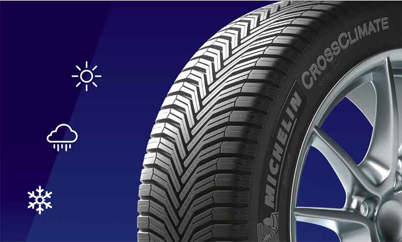

Veo que ya existen las Michelin Crossclimate Runflat en la medida 235/45 R18 98Y XL y estoy pensando muy seriamente en cambiar en mi F31 320d Sport las estupendas Michelin Pilot Sport 4 por estas. El motivo es que vivo en Coruña, aquí llueve mucho mucho y las PS4 no se defienden tan bien como pensaba en asfalto mojado. Evidentemente las PS4 son neumáticos de verano y lo suyo no es el duro invierno del norte. Me gustaría saber si alguien del foro ya monta estas Crossclimate 4 estaciones y cuál es su experiencia en agua, en paso por curva, sonoridad y su durabilidad.

En Runflat no te sabría decir, pero tengo compañeros que lo tienen en convencional y me comentan que tanto en mojado como en seco can muy bien, y tienen mucha durabilidad.

En mi empresa se montaron en una furgoneta (Peugeot Partner) y el que andaba con ella quedó muy contento de como se comportaban con mal tiempo. De duración bien tambien, sobre unos 60.000 km pero ojo que las ruedas de invierno para que hagan su cometido no se pueden aprovechar tanto como un neumático de verano. El día que se le montaron dichos neumáticos la conduje yo y sí noté un ruido de rodadura mayor, el que conducía habitualmente la furgoneta comentaba que si notaba como si a la furgo le costara un poco más moverlas.
Personalmente salvo que circules mucho en nieve y hielo, para un clima simplemente lluvioso como el que puede haber en Coruña y la zona de costa yo no montaría un neumático de invierno, un buen neumático de verano puede funcionar incluso mejor en lluvia que muchos de invierno. Si hablamos de nieve, hielo o temperaturas bajas ahí si que resulta interesante.

Las he montado, y las PS4 son muy superiores al agua, (las llevo ahora). Pero por mucha diferencia.
En nieve, mejor las CC.

Pues diferencia hay y mucha. Mi hijo lleva los CrossClimate pues va mucho a esquiar y se evita poner cadenas en muchos casos teniendo un agarre excepcional.
https://blogs.km77.com/teletransporte/neumaticos-michelin-crossclimate-prueba-sobre-nieve/
Gran parte del caos en Madrid han sido los vehículos cruzados y atravesados que colpasaban las vías e impedían el paso y que llegarán los quitanieves.
Es cierto que los Alpin son muchísimo mejores para condiciones duras....pero esos no van mal.

Con las crossclimate sobrevives en el 90% de los casos. Tiene que haber una gorda para que te dejen tirado. Por supuesto si vives en el Pirineo es otro tema y tiene sentido las de invierno
