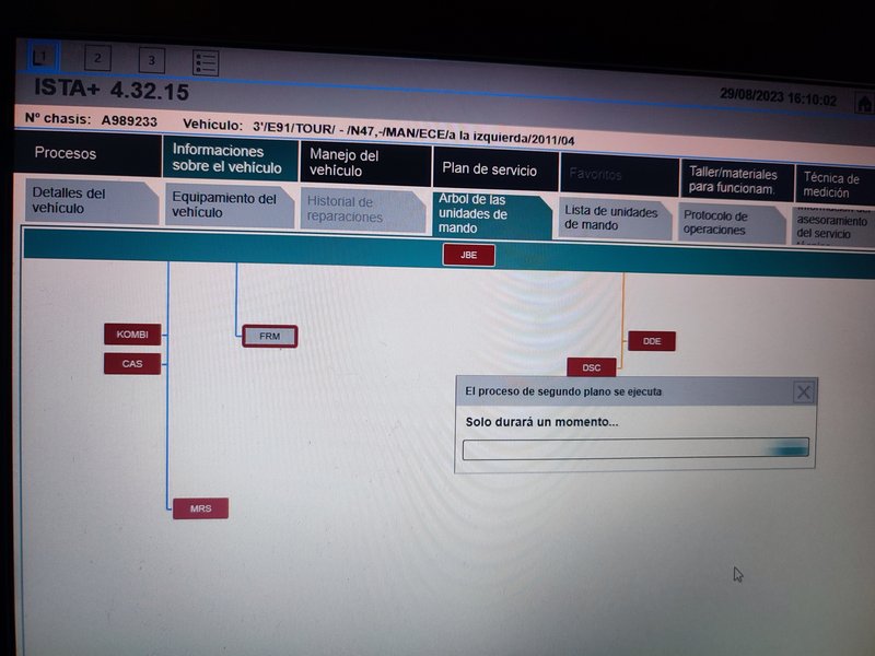

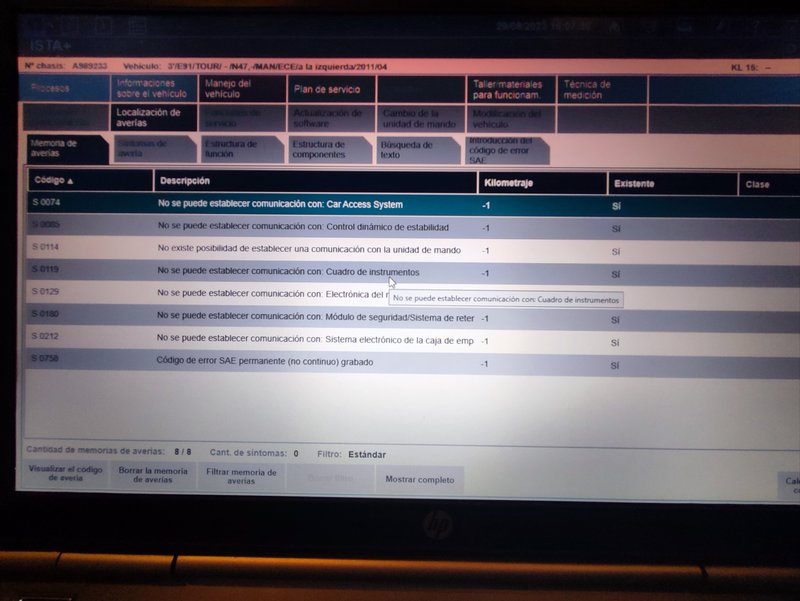

Pues nada, que por fin consigo hacer andar el ista+ le doy una lectura completa y me salen los siguientes errores, lleva el FAP anulad, no sé si sirve de algo saberlo.
Además el coche en principio no hace nada raro, arranca bien, no sé para, cierre centralizado bien... No he notado nada raro en el funcionamiento.

Le di a borrar y al volver a leer ahí estaban. El resto de programas obds no me dan fallo alguno. Solo con el ista, que es la primera vez que se lo paso.
No quise trastear mucho, primero por miedo a tocar algo o bloquear algo, preferí preguntar.
El tema batería pues no se, miraré con el carista a ver qué me dice del estado.

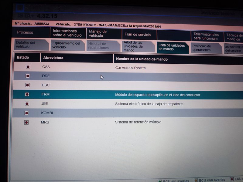

eso puede ser el ista que este mal configurado.es extraño que no lea ningun modulo.
y aun con esos que no detecta faltan muchos mas

Eso mismo he pensado, lo mismo el cable que se lo dio un colega a mi hermano, o el propio programa. No he vuelto a meterle por si empeoró algo. Otros obd no dan fallos, con el carista consigo modificarle cosas al cuadro incluso. Si no tuviera comunicación fallaría algo supongo. Pero el coche no hace ningún amago de nada.
Un saludo a ver si consigo otro cable o alguien que tenga el programa funcionando al 100% y le meta.
