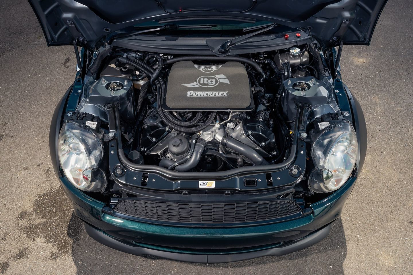

La instalación del V8 de un BMW M3 en el vano motor de un MINI no fue sencilla. Aunque el V8 de BMW Motorsport sea relativamente compacto, fue necesaria la alteración de los subchasis del vehículo de forma profunda. De hecho, los subchasis fueron adaptados de un Subaru Impreza WRX STI, cuyo motor se aloja en posición longitudinal. No solo había que hacer sitio para el motor, la caja de cambios DKG de doble embrague y siete relaciones invade de forma sustancial el espacio destinado a los ocupantes - de forma inevitable en este tipo de swaps.
Toda la suspensión ha sido suministrada por Bilstein, y además de brazos fabricados a medida, está cuajada de silentblocks fabricados por Powerflex - que aportan la necesaria rigidez al conjunto. Las llantas son cortesía de Braid y están envueltas con neumáticos Toyo Proxes R888R, mientras que los potentes frenos son suministrados por Alcon Brakes. Sus latiguillos, como no podía ser de otra forma, unos Goodridge. Bajo su capó, el especialista en filtrado ITG ha fabricado un filtro de aire a medida para el V8, que respira a través de ocho trompetas individuales de admisión.

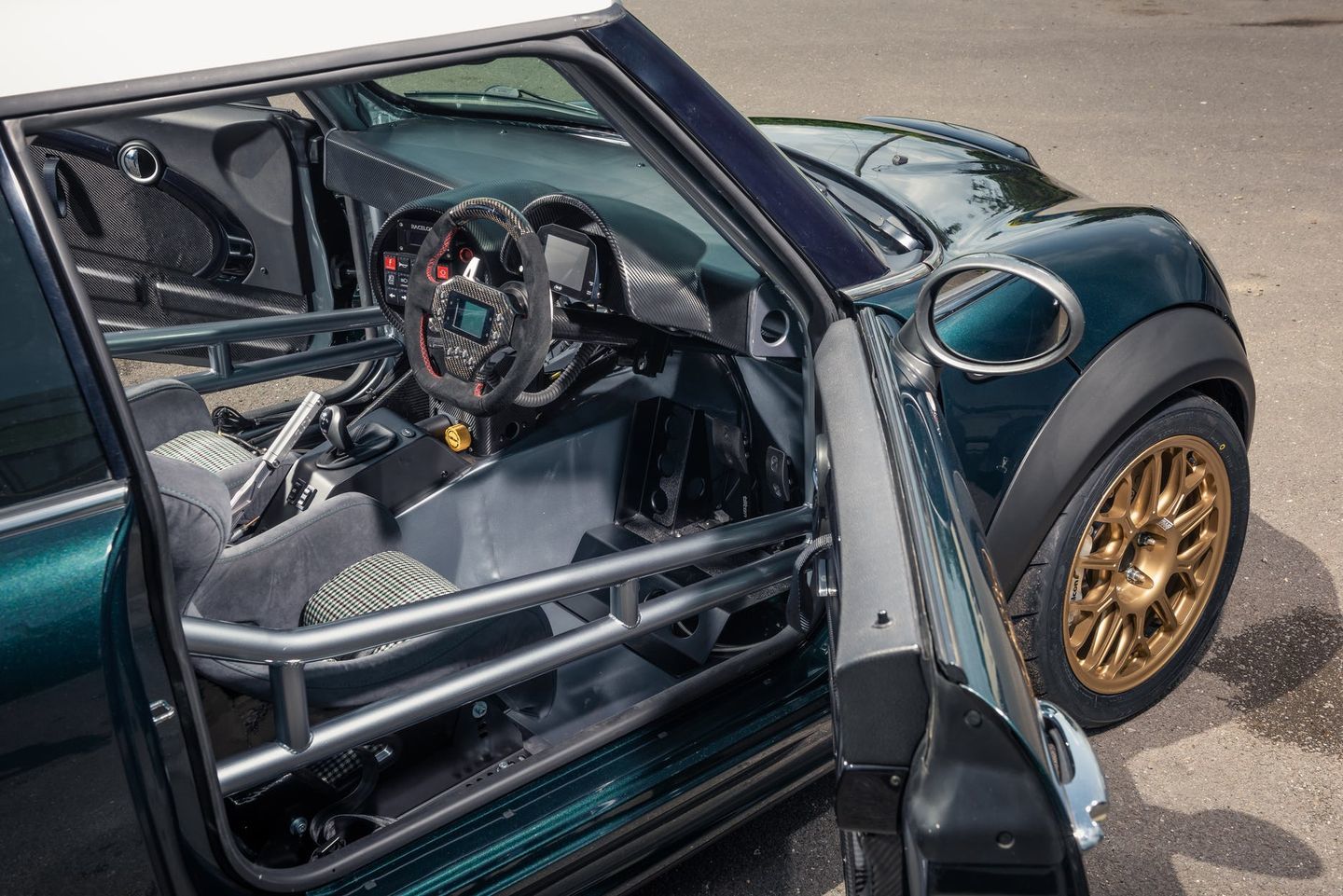

Una jaula antivuelco se encarga de aportar rigidez y evitar problemas en caso de accidente.
En el interior se han instalado unos preciosos baquets firmados por Cobra, con un tapizado clásico. El salpicadero y las puertas están cubiertos de fibra de carbono de perfecto ajuste, dando al coche un aspecto de auténtico coche de competición. Con todo, exteriormente, solo unos pasos de rueda ensanchados lo diferencian de otros MINI Cooper S. Al menos, hasta que el V8 de alto régimen de giro despierta.
