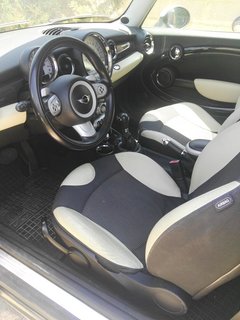

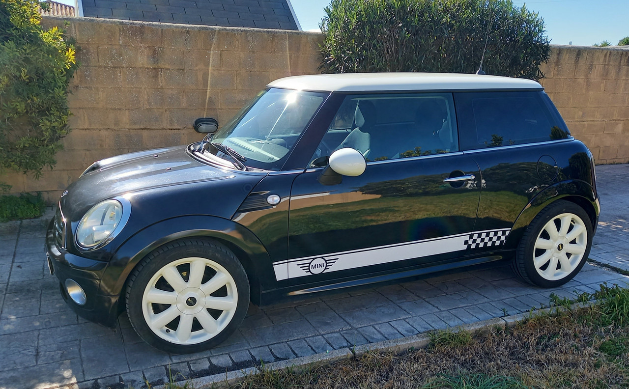

Mini R56 1.4 95cv aut. (mantenimiento)
Hola a todos, tenemos un R56 adquirido de segunda mano y nos gustaría conocer el programa de mantenimiento.
Es un 1.4 (95cv ) automático de gasolina de 2008
Esto es lo que he encontrado pero no se si es correcto:
Aceite y filtro cada 15.000kms
Bujías cada 30.000kms
Filtro aire y habitaculo cada 30.000kms
Filtro gasolina cada 60.000kms
*Como es automatico no se nada del mantenimiento de la caja de cambios ¿?
Me podeis decir si es correcto y si sabeis algo de la caja de cambios?
Gracias

Bienvenido, bonito R56.
