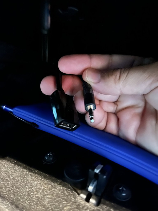

La propia instalación del Parrot tiene estas dos salidas en la guantera, que es un jack 3.5mm que entiendo que actúa como un "Aux in" y también una toma USB.
Aquí la foto donde se ven ambas conexiones:
Bien, el gran problema que tengo es que le pongo un pendrive para escuchar música en mp3 y no funciona. OJO, lo raro es que la pantalla del Parrot las detecta, lee las canciones, puedo pasar de una a otra, todo sin problemas pero no se escucha, y no es problema de altavoces porque la radio se oye perfectamente y el manos libres cuando llama alguien por teléfono también.

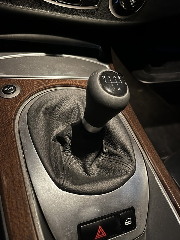

Bueno, añado un par de cosas que le he ido haciendo y de las que he podido hacer foto. Lo del equipo de música lo he dejado en standby unas semanas.
Pomo de marchas nuevo con la funda de la palanca también nueva, en piel.

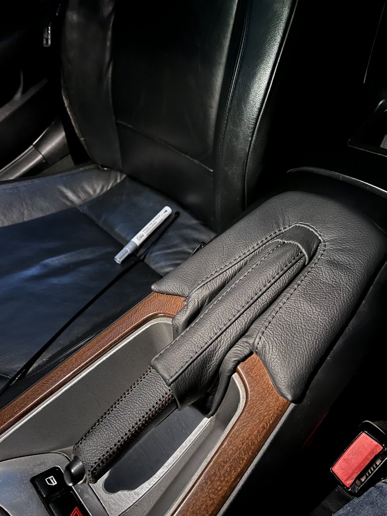

Y tapizado del freno de mano, entero en piel también. Ha quedado bien creo yo, al menos mejor de lo que estaba. Se puede comprar la funda de piel (piel de verdad) en eBay (viene de Inglaterra) y la he puesto yo mismo con un poco de paciencia; he hecho lo que he podido..
