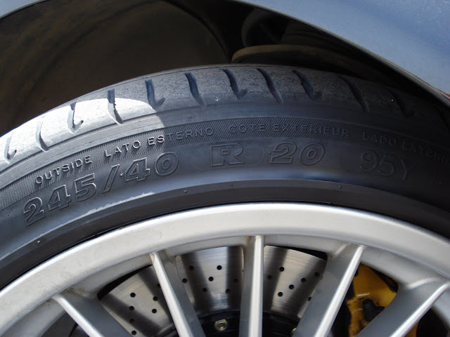

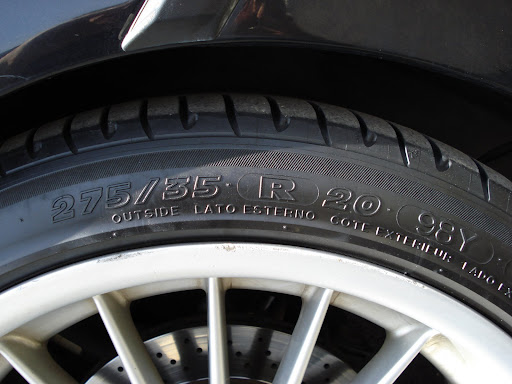

Respecto a los Pilot Primacy se supone que reemplazan a la gama Pilot HX que era la intermedia de Michelin para berlinas de altas prestaciones. En cuanto a carcasa, al menos en la medida que gasto ahora (235/60-16), son muy rígidas e incluso incómodas. A cambio el agarre es mejor de lo esperado en una goma de este tipo aunque sin llegar, lógicamente, a una goma 100% deportiva. La Pilot Primacy suele ser para ruedas equilibradas pero también se hace en medidas muy radicales y he visto perfiles 35 y 40 en llanta de 20":
