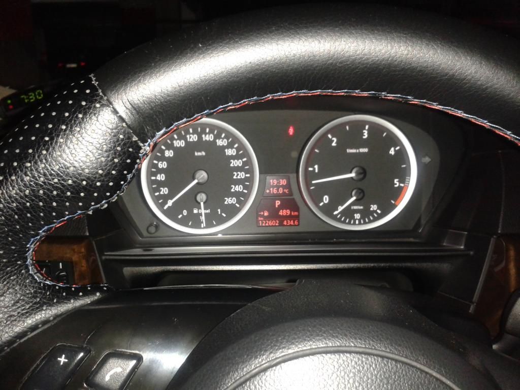

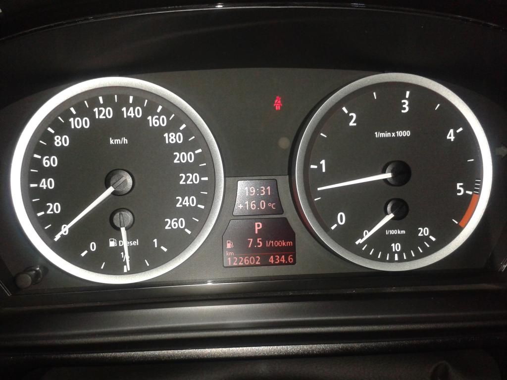

    Bueno, pues después del cambio de las bujías de incandescencia y su módulo, el coche va mucho mejor. Este fin de semana estuve por ahí y el consumo ha bajado algo. Después de 400 y pico kms recorridos, aún le queda caldo:
    Con un consumo bueno:
    Nunca vi estos consumos en este coche, lo menos que vi fueron 8,2. Ultimamente al repostar echo gasóleo del "barato" (hasta ahora siempre usaba los premium).
    El recorrido un poco variado, con autovía (120-140 km/h) y carreteras comarcales.
