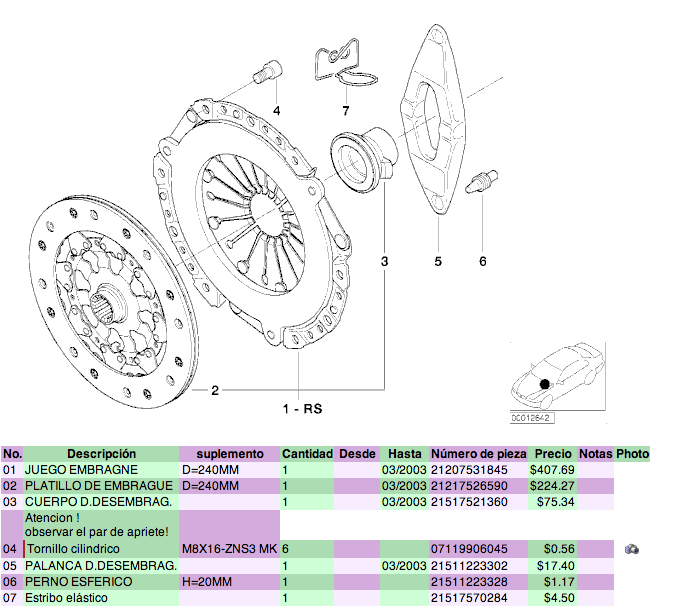

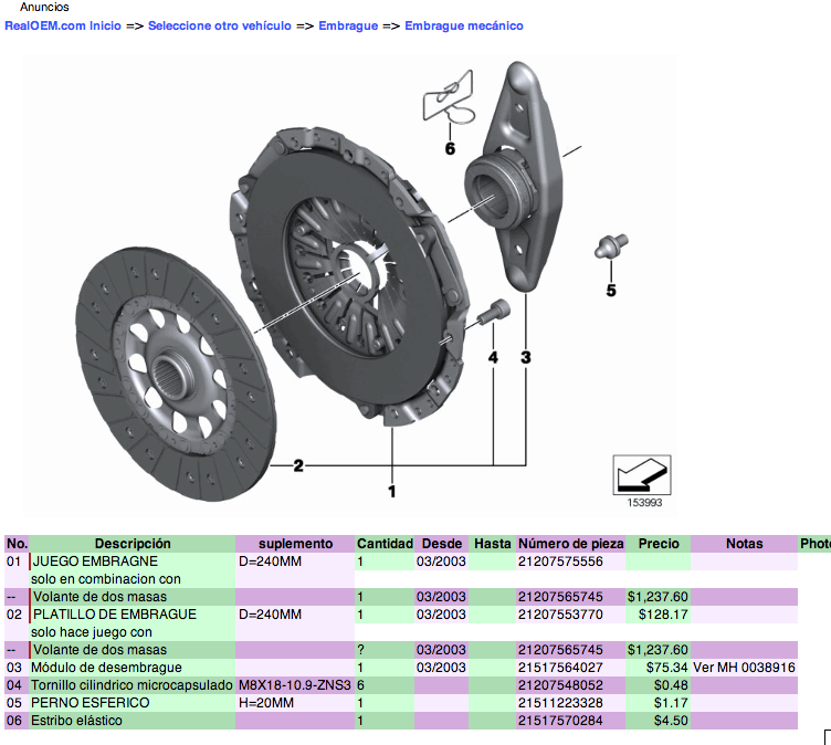

    Para la pieza/s diferentes en la palanca de cambio, haced lo mismo, id al RealOEM seleccionando un modelo de 5 vel. y vais al diagrama y referencias de la palanca. Haced lo mismo con un modelo posterior a marzo del 2003 y buscad el diagrama de la palanca de cambio.
