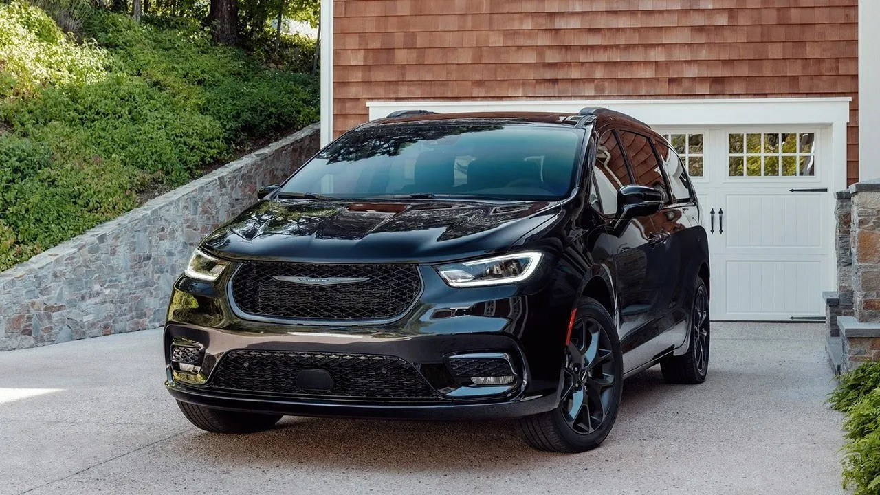

No descarto volver a comprar otra cuando tenga más de 200.000 km pero tb le estoy dando vueltas a la Chrysler Pacifica. Me encantan los monovolumenes de ese estilo. Me pone muy berraco la Pacifica
RAZGRIZ
20 Jul 2008
11.006
Pues no la conocia, pero es endiabladamente bonita... dentro del tipo de coche que es, claro.
Yo ya te di mi opinión, compi. En tu tesitura buscaría una furgo mixta, pero si no... también me quedaría en ford con la S-max.
lo descubrí hace no mucho y es un carrazo. De hecho, creo que antes compartía plataforma con el Mercedes R
