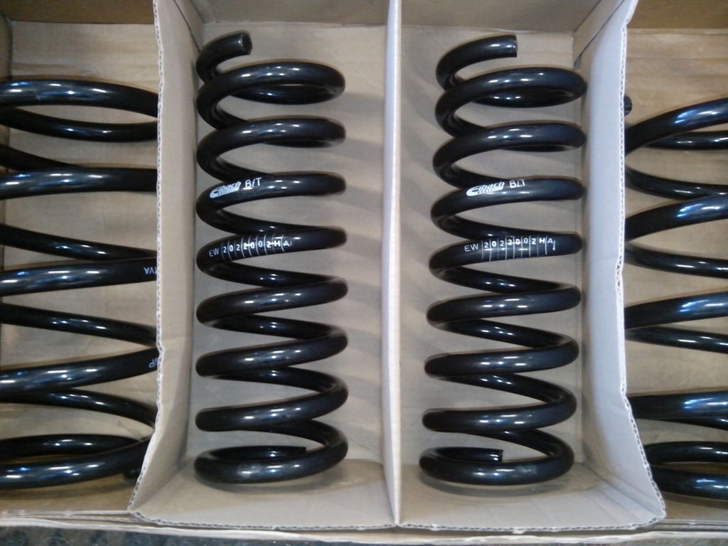

Hola.
Pues eso, que tengo por aqui un par de muelles traseros de la marca Eibach, específicos para E31 ( 840/850) que vendo por 90€ + gastos de envío.
Se supone que detrás bajan unos 15/20 mm y su dureza es equivalente a la de recortar unos muelles OEM.
Si alguien los quiere, MP.
