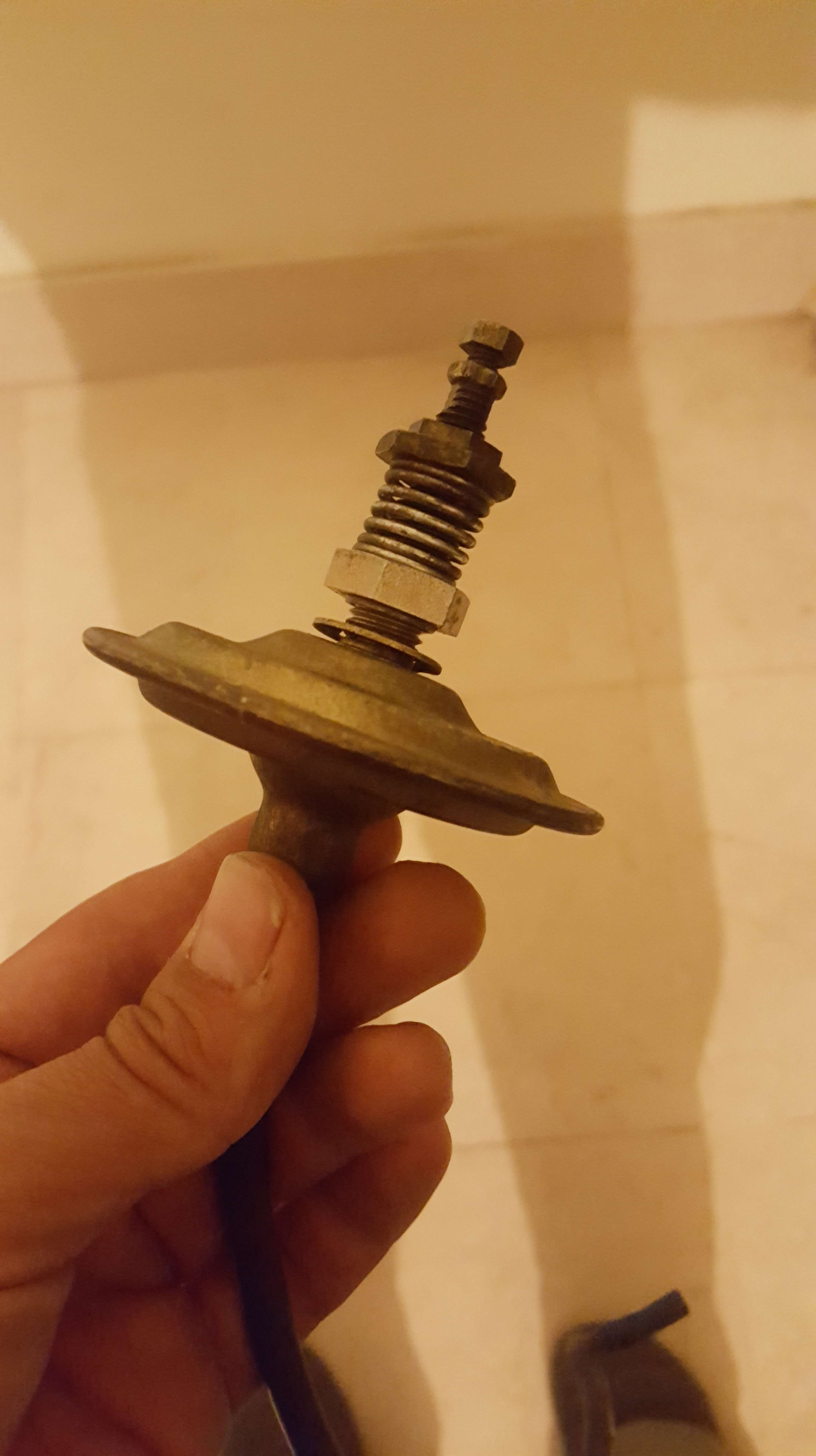

    Hola a todos a ver si me podeis echar un cable....tengo un e28 520 con k-jetronic y me estoy volviendo loco. El caso esq en frio no aguanta el ralenti, le tengo q mantener acelerado y a veces le cuesta muucho arrancar como si estuviera ahogado. He mirado el injector de arranque y echa gasolina, he visto q la valvula de aire adicional (creo q es eso) la q esta junto a la mariposa del acelerador q lleva un tuvo de aire no toca con la leva del acelerador imagino q esa pieza lo q hace es en frio abrirse y acelerar el coche no? Pero no veo q se mueva la he mtido al congelador y esta igual. Tampoco se si esta injeccion lleva caudalimetro y donde para poder comprobarlo....en fin q esoy perdido....

    [​IMG] [​IMG]
    Las piezas en cuestion son estas la primera no se realmente q es parece una electrovalvula q abre o cierra el paso de aire por un bypass q hay y la otra es la q comento no se si es un regulador de vacio o q?...
