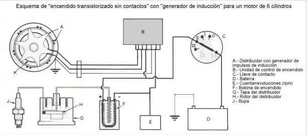

    Veo la luz. El coche me ha arrancado dos segundos manteniendo la mariposa abierta con un palo y jugando con el pedal, alguna explosion por la admision etc.... Creo que lo que no me va es la regulacion del encendido. Alguien sabe como va eso?. El sensor no podia ser, tengo chispa en los seis cilindros. Muchas a gracias a todos los que me estais ayudando.

    Cosas que se me ocurren: tapa del delco húmeda o fisurada, abrir, secarla bien, lijar sus contactos y aplicar un spray antihumedad. Rotor del delco en mal estado, revisar y lijar los contactos. Cable que une la bobina con el delco que haga mal contacto. Bobina en mal estado o que le entre humedad, he visto alguna con una fisura y le entraba humedad, cuando hacía calor se secaba e iba bien.

    Sea se, es la unidad de control con la informacion de las rpm la que adelanta el encendido?

    E38740i y 750iL
    Correcto
