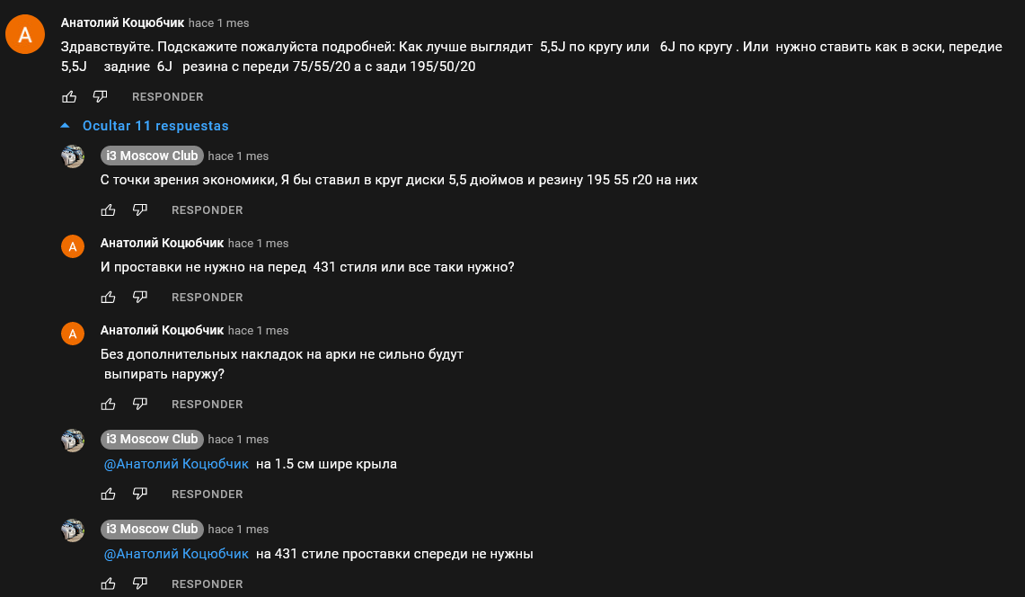

En los comentarios dice el que hizo el video (i3 Moscow Club) que NO hay separador en la rueda izquierda y SI lo hay en la de la derecha.
Tambien dice que por economia el pondria unas llantas de 5,5 pulgadas y gomas 195 55 r20 en ellas... al parecer las llantas que se venden en Europa (style 431) NO son de distinta garganta en los i3s (5.5" ET33 y 6" ET 39) de Ucrania :eek:... ¿pero no estaban en guerra? y se preocupan por los neumaticos de un i3 posteando en youtube hace 1 mes :mazo:
Tambien dice que los separadores para la llanta style 431 NO son necesarios en la parte delantera.

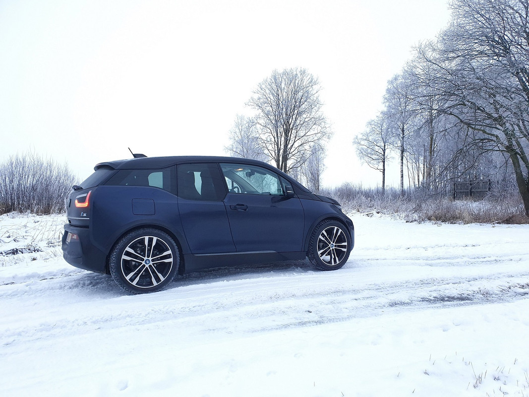

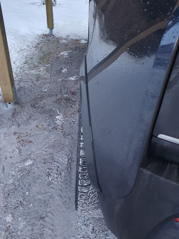

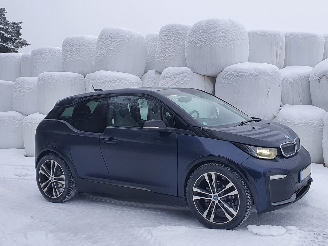

Lo que plantea @Chiti de poner 195/55R520 parece viable no solo atras sino tambien en las 4 llantas (con separadores, eso si)
Mi i3s 120Ah - ahora con neumáticos de invierno de 20"
Estoy usando Nokian Hakkapeliitta R3 195/55/20 delante y detrás con las llantas estándar del i3s.
El taller de neumáticos puso un espaciador de 5 mm delante para tener un poco de espacio extra para el amortiguador. El espaciador trasero es opcional y lo hice de 15 mm sólo para enseñar.
Sé que el neumático es un 3% más grande y probablemente tendrá un impacto negativo en la autonomia... pero el invierno tambien la tiene.

Por cierto, el i3 del sueco, igualito al nuestro, imperialblau con llanta clarita.
