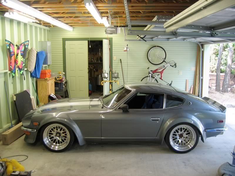

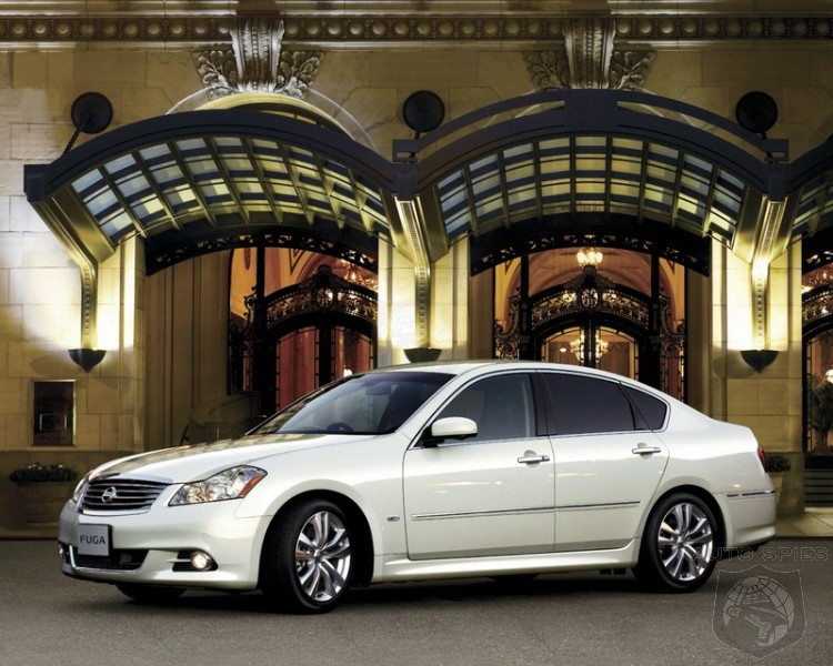

Alberto.B;6999648 dijo:
vaya, mola mucho y tal, pero el precio que ronda ese bicho para ser un nissan, me parece un poco caro xD.
Nissan, esa marcucha que fabrica Patrols , micras y quahqais ¿verdad?
Te pondré algo que sale actualmente de sus factorías..
y cosas que han salido
etc.etc..
Para ser unos cochinos nissan, no están mal
