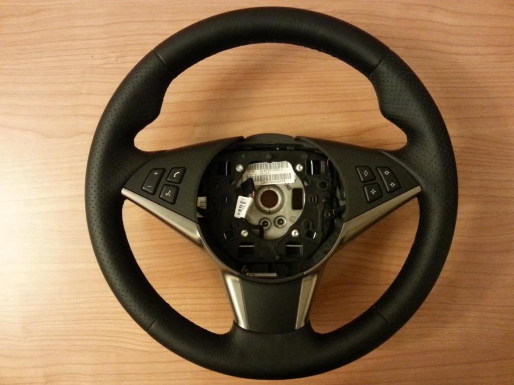

    Otra cosilla que se me olvidaba:
    Voy a tapizar el volante en cuero ya que es de plastiquete y no me gusta nada nada. He hablado con un compañero de trabajo de Talavera de la Reina que tiene un amigo que trabaja en Tapizados Felix (http://www.tapizadosfelix.com/volantes-cuero/). Él ha tapizado allí el asiento del conductor de su serie 3 y lo han dejado impresionante. He pedido precio para el volante y me ofrecen lo siguiente:
    Volante con cuero liso y perforado, añadiendo los pulgares del M por 135€ + IVA. Y me dan a elegir el color del hilo para las costuras: Negro o el tricolor del M.
    En cuanto lo tenga listo subo fotos, pero me da que va a quedar de muerte!!
    Si a alguien le interesa, hay otras opciones a distintos precios (sin cuero perforado, sin los pulgares del M, etc). Me preguntais por MP y os comento.
    Un saludo!

  16. Jigen
    Jigen En Practicas
    21 Nov 2013
    244
    68
    E63 (645)
    Hola de nuevo!
    Gracias por tus comentarios Govi, con gente activa como tú también dan gusto los foros :). Ya siento no poder ser de mas ayuda en el foro de la R1100S, pero allí los profesionales son Giaco, Ovidio, Milcienese, Locomotoro... y por supuesto tú también. De momento controlo más de coches que de cafeteras, pero todo llegará!!
    Aprovecho para decir que esta tarde he llevado el volante a tapizar. El viernes de la semana que viene me lo devuelven y lo montaré. Presiento que va a quedar de lujo, ya que me han enseñado otros que tenían listos y es impresionante.
    Un saludo compañeros!

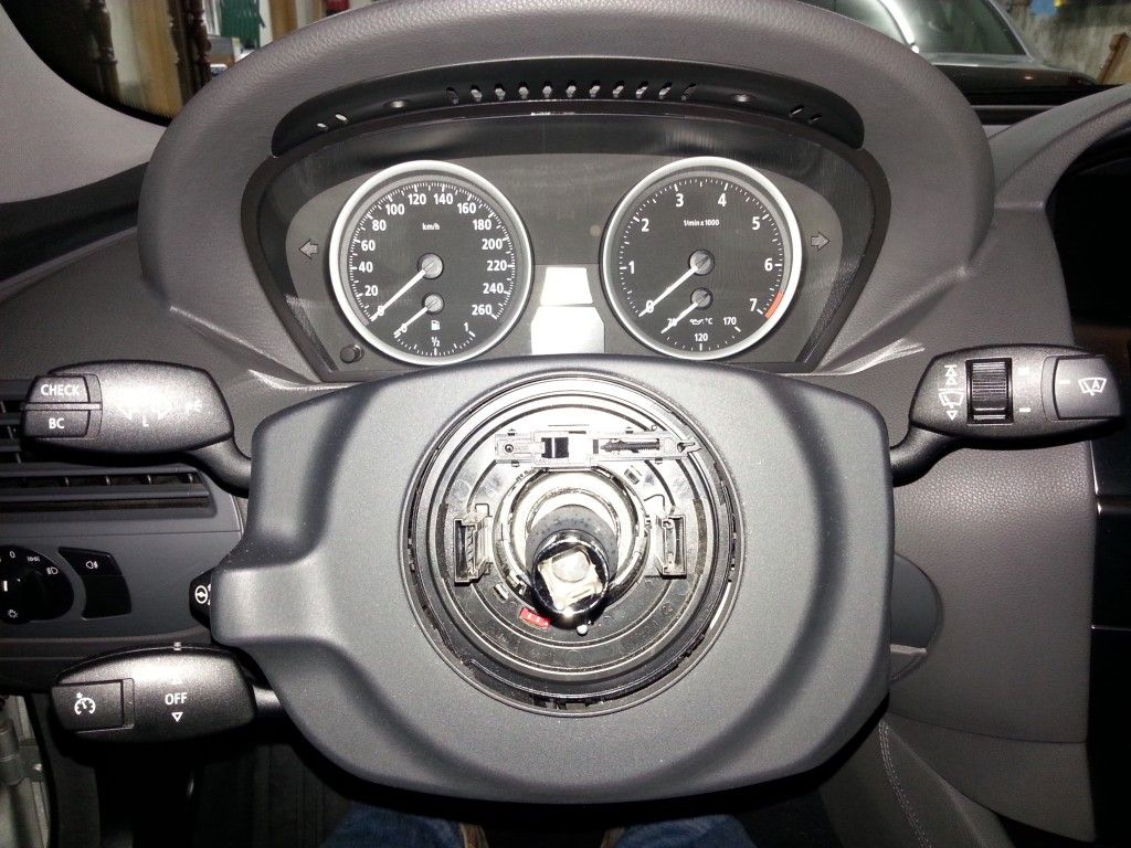

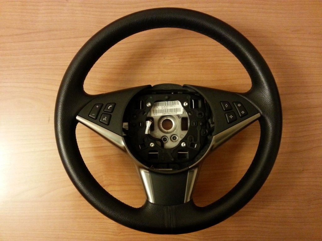

  19. Jigen
    Jigen En Practicas
    21 Nov 2013
    244
    68
    E63 (645)
    Un par de fotos, que así es mas entretenido:
    Así queda el 645 sin volante...
    Y así queda el volante sin 645...
    No se si los vuestros tienen el mismo aspecto, pero el cuero parece plástico y a mí personalmente no me gusta nada. El próximo viernes paso a recogerlo ya tapizado y os enseño!

  26. Jigen
    Jigen En Practicas
    21 Nov 2013
    244
    68
    E63 (645)
    Ya lo tengo Govi!!. Pongo la foto que debía. ¿Qué os parece?
    Última edición: 26 Mar 2015

  27. Jaume
    Jaume En Practicas
    28 Jun 2006
    534
    244
    Barcelona
    En cinco palabras: a-co-jo-nan-te...!
    Te lo han dejado precioso.
    Si no es indiscreción, cuanto te ha costado?

  28. Jigen
    Jigen En Practicas
    21 Nov 2013
    244
    68
    E63 (645)
    Hola Jaume. Yo también pienso que lo han dejado de de muerte. El precio lo comenté en el último mensaje de la página 2, pero lo rescato por si hay más interesados:
    Al final resultó que no era plastiquete lo que tenía inicialmente; era cuero pero realmente no daba esa sensación.
    Hay otras opciones que salen más baratas, que son todo de cuero liso y sin los "pulgares"... pero yo ya que me puse lo hice bien.
