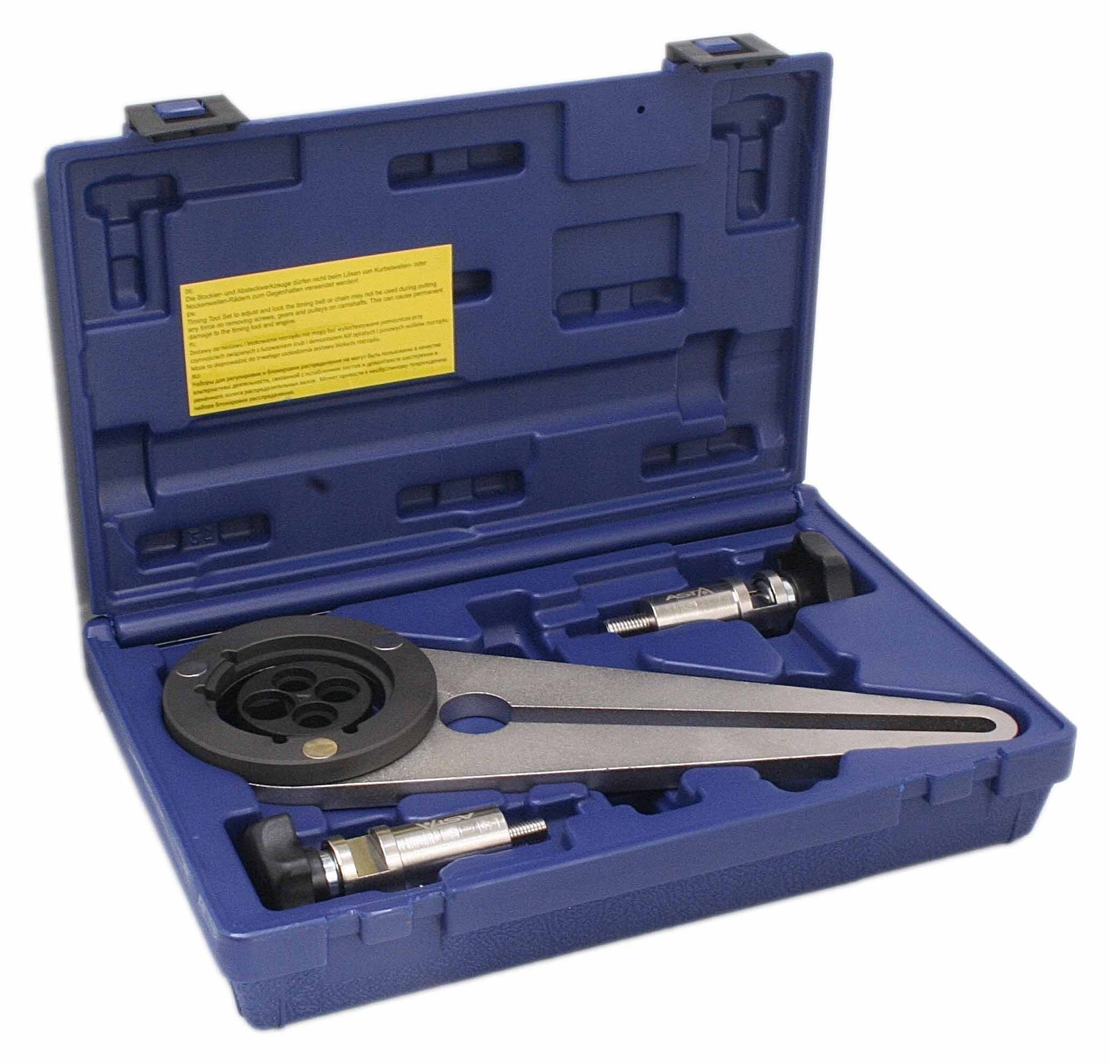

    más que correcto, estaba pensando lo mismo, 200% que ni quitó la Poly V, si el alternador está jodido, no hay Dios que mueva eso, y asumiendo que tuviese la llave correcta del dampera a mano para mover, que es esta:
