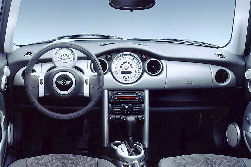

    El R50 es el one, one d y cooper en carrocería 3 puertas. el R53 es el cooper s.
    Me imagino que te refieres diferenciar pre y post restyling de un cooper.
    Te puedes fijar en los faros, paragolpes, salpicadero (modura en 5 piezas en el pre, 3 en el post), pilotos...
    Pre:
    Post:

    perfecto,ya veo la diferencia del restyling y tambien veo que los R53 son los S.
