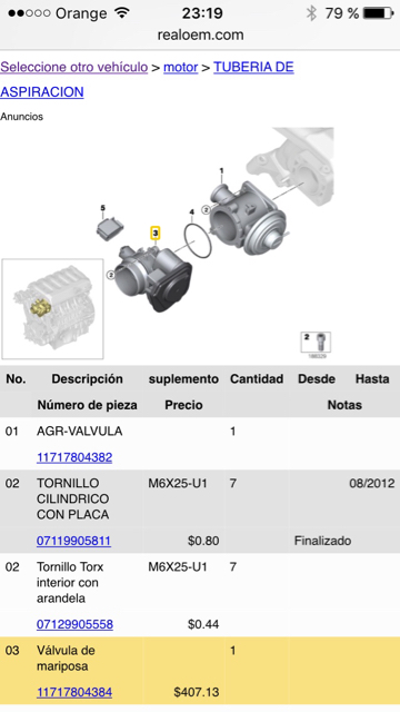

    Donde podría encontrar la válvula mariposa?, Oscaro, BMW...., sabríamos alguno la marca de ella?, es esta

    Ok, gracias Edu, imagino que la válvula de mariposa igual no?.
    As cambiado alguna o sabes dónde conseguirla?

    Pues sí que tiene que ver la válvula de mariposa con el tema del FAP, según he leído un post de @anca es necesaria para la correcta regeneración del FAP.
    Así que sin más opciones tendré que pedirla, yo creía que pudiese estar sucia o algo así, pero como podéis ver esta súper limpia, incluso la EGR no la veo sucia para la conducción por ciudad que hago.

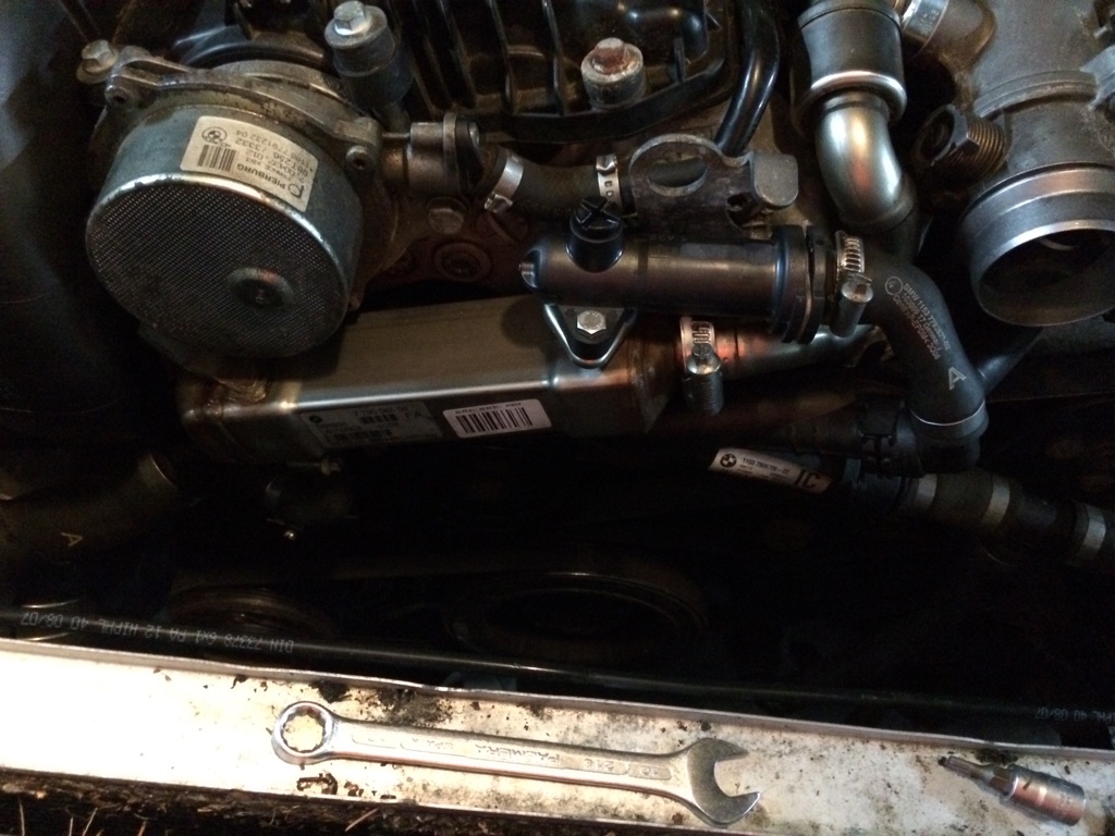

    Esta tan limpia es como si por hay no pasara nada

    No se el tiempo que hace que se limpio pero yo e visto egr de un año mas o menos depues de una limpieza y chapapote es poco.

    Pues 4 años que lleva conmigo ni tocar,
    así que ahora me estás dejando la duda, con la ciudad que hago y estar así la verdad es que parece raro, puede que los LCI tengan corregido algo para no crear tanto chapapote.
    Para que no pasara nada por la EGR, no sé qué posible avería o fallo debiera de tener.
    El turbo como he desmontado para los Termóstatos también lo he revisado y parece bastante bien, al menos el rotor, aparte no tiene prácticamente nada nada de holgura.
    Y como veis tampoco tiene suciedad alguna, no se

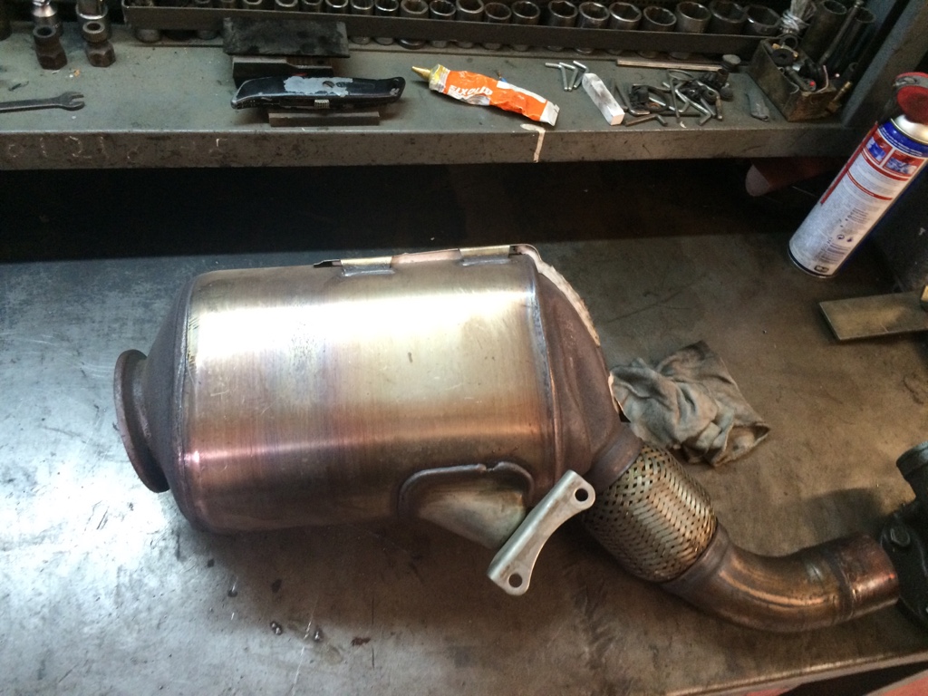

    Aquí los primeros lavados para enjuagarlo y sacarle todo el hollín suelto.
    Después sumergirlo en desengrasaste, 1/2 hora de Karcher y vuelta a enjuagar con abundante agua varias veces hasta conseguir agua clara en ambos sentidos, un trabajo de la leche.
    Un día de secado alterando las posiciones y un súper soplado con aire y a montar todo de nuevo.
    La verdad es que no puedo decir que allá notado mejoría alguna, ya que aún estando dando el aviso de cuando estaba sucio el coche andaba bien.
    Seguiremos con el proceso del FAP en Madrid, allí la mano de mi mecánica dirá algo más, si cambiar o no el actuador de mariposa, sensor de presión, diagnosis completa y su mano especializada.
